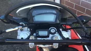

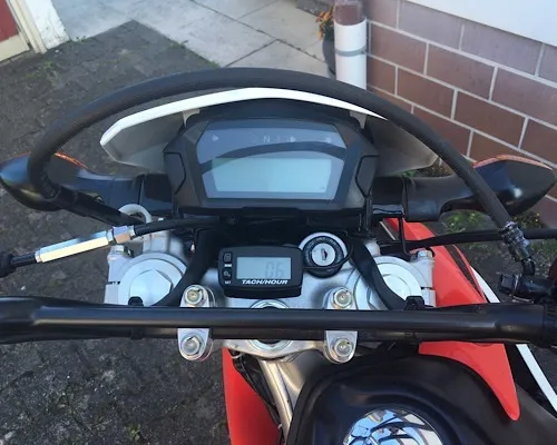

Hallo
Habe mir jetzt einen kleinen Zubehör Drehzahlmesser für die CRF gekauft, ist zwar nicht wirklich nötig, aber ich hatte Lust etwas über die Drehzahl informiert zu werden.
Das Teil kostet 20€ und funktioniert sehr gut, man kann auch ein Red Light als Drehzahlmax selber einstellen.
Im Leerlauf zeigt er exakt 1460 U/min was ja ziemlich gut mit dem Sollwert übereinstimmt.
Tolles Teil daß in 5 min montiert ist.👍🙂
