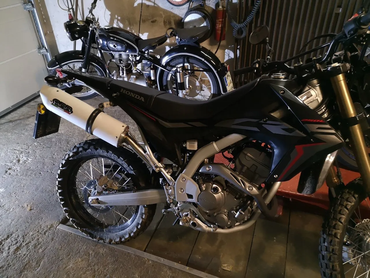

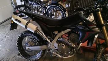

Ich hab die optische Kritik am Auspuff vernommen, mir gefällt er im Gesamtpaket deutlich besser als das Original. Vom Gewicht und Klang ganz abgesehen, aber vllt liegt das daran das ich noch ein vergleichsweise junges Semester bin :lol:
Dieser Auspuff ist übrigens - genauso wie der nero auch ist - oval geformt.
Hintergrund zum Auspuff ist im Wesentlichen eigentlich das ich diesen hier sehr günstig gebraucht gekauft hab (obwohl er keine Gebrauchsspuren hat), somit als Gelegenheit gesehen habe mal die weiße Keramik Oberfläche am schwarzen Moped zu testen.

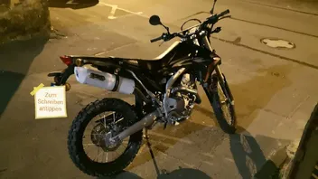

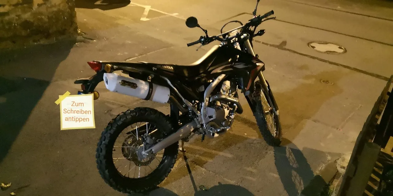

Jetzt hab ich es sogar geschafft euch mal zwei schnelle Bilder hochzuladen vom derzeitigen Zustand (wegen Fragen nach dem Auspuff!:) )
Auspuff ist in der Tat ziemlich laut, aber noch voll im Rahmen! :lol:
