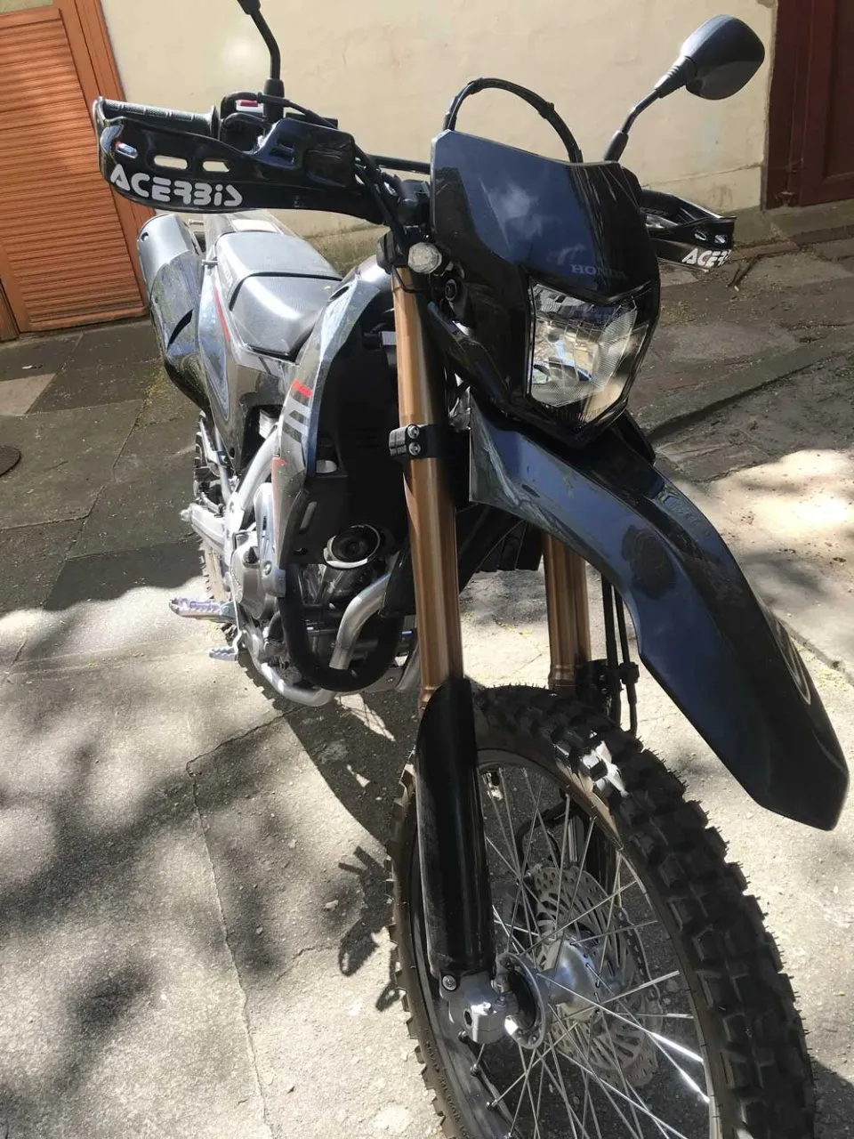

Ich habe Acerbis Rally Brush, guter Kompromiss aus Preis und Stabilität. Erzbergrodeo kann man mit der 250er eh nicht fahren :D
Leichte Probleme aber mit der Montage, sieht mein Bericht unter Lenker & Co.
Das Standardmontageset macht es nicht!
Schick, könnte fast meine seine ;)

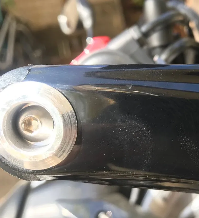

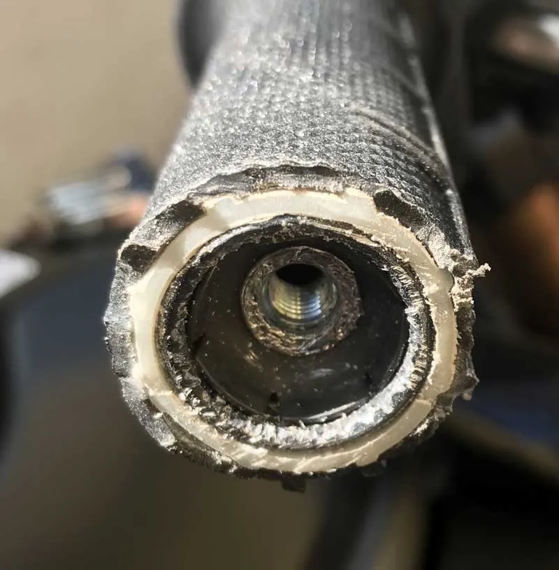

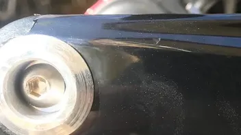

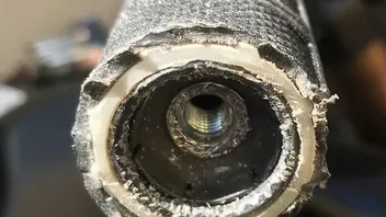

So, endlich mal zum Schrauben gekommen. Also die Spreizschrauben der Acerbis Rally Pro funktionierten nicht. Sie können zwar im Lenker befestigt werden, das Außenstück braucht aber eine Aussparung im Handguard. Geht also nicht. Daher doch die Mountainbike-Variante: Einschlagkralle in beide Lenkerenden reinkloppen und daran festschrauben. Die Krallen gibt es nur bis minimal 1 Zoll. Das ist eigentlich noch ein bisschen zu groß, aber mit etwas "Vorbearbeitung" gingen die dann rein.
Sie teils etwas wüst aus, ist aber fest und funktioniert. :DAuf der Gasgriffseite ist es etwas eng am Lenker, mit etwas Fummeln ließ sich aber alles platzieren.

habe mir die Acerbis Rally Brush liefern lassen, in meinen Augen sinnvoller Kompromiss aus Stabilität und Preis.
Das mitgelieferte Montageset ist soweit ok, ABER: Die Spreizschraube zur Montage im Lenkerende ist zu dünn. Der (Standard-)Lenker hat außen 22 und innen 17 mm. Da kriegt man die nicht festgekrallt. Geht wohl nur bis 14mm Innendurchmesser ...
Suche nun nach einer Lösung, zwei Varianten bieten sich hier an:
- Bei manchen Händler kann man die Spreizschrauben der Acerbis Rally Pro Handguards einzeln bestellen. Ich denke, die könnten gehen.
- Beim Mountainbike wird im Ahead-Steuersatz eine Kralle von oben in den Gabelschaft zur Verschraubung geschlagen. Ähnliches könnte man auch hier machen.
Problem: Die Krallen sind M6, gebraucht wird aber M8. Maß wäre minimal 1 Zoll (Nennmaß der Gabel), müsste hier in den Lenker passen, oder?Habt Ihr eine andere Lösung für die Verschraubung?
