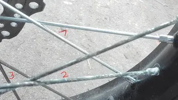

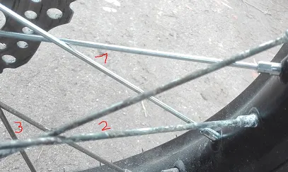

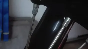

    In dem Rahmen habe ich mich auch einmal um die Speichen im Hinterrad gekümmert, die sahen "schlimmer" aus, als die vom TE (wobei mir Speichen mit Belag jetzt nicht die Fahrfreude verderben, ist ja ne Enduro!).
    Lange Rede kurzer Sinn, es war zu 97,5 % festgebackenes Kettenfett, das sich mit etwas Aufwand entfernen ließ.
    Ich vermute einmal, dass man dem FHH das optisch durchaus auch als Korrosion verkaufen könnte.
    Hallo LaLü, extra für dich noch mal ein Foto. Festgebackenes Kettenfett erkenne ich noch ;) Gammel auch.
    Nr. 3 Speichen mit festgegammeltem Kettenfett.
    Nr. 1 Speichen mit Lappen vom Kettenfett entfernt
    Nr. 2 meine zwei "Musterspeichen" welche ich im Dezember noch oberflächlich gereinigt habe und jetzt einfach lasse
    Zur Erinnerung - ich habe 3 Tage geputzt um Ergebnis Nr. 1 wieder hinzubekommen. Dennoch sind überall schwarze angelaufene Stellen und kleine Pickel dran.

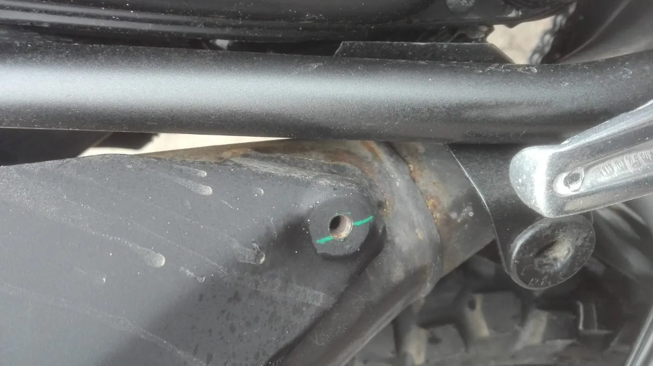

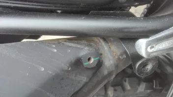

    Ich möchte dann auch hier mal eine Rückmeldung geben. Mein Händler "Bikercenter Pasewalk" hat nach Rücksprache mit Honda zwei neue Räder bestellt. Das hatte ich so gar nicht erwartet - ein Speichentausch (und dann gern gleich VA Speichen die ich auch bezahlen wollte) hätte mir schon gereicht. Aber wahrscheinlich ist das Tauschen der Speichen teurer als ein Räderwechsel.
    Also meine hat sich nicht "kaputtgestanden". Ich bin in den 5 Monaten von Mitte Juli bis Mitte Dezember knapp 5T km gefahren. Mein Auspuff sah dennoch auch so aus wie der von Alex. Da ich für meine Werkstatt noch mal Fotos machen sollte hab ich das heute noch mal gemacht. Da wo man ohne Abbauten (hatte ich ja gerade gemacht - siehe Beitrag https://forum.crf-fahrer.info/viewtopic.php?f=27&t=19&start=210) rankam hatte ich ja auch bereits mit Rostumwandler und Rostschutz behandelt. Daher nur das eine Foto wo auf Grund der Verbautheit kein schnelles Rannkommen war.
    Für mich ist inzwischen auch klar, dass es nur an dieser einen Fahrt zum 2. Advent gelegen haben kann. Denn als ich Mitte November meine Hanna zum reinigen auseinandergebaut hatte war da noch nix am Auspuff (das hätte mir ja auffallen müssen).
    Es muss also ein massives Salzproblem sein, wass die Honda da hat, denn ich habe es wie immer nach Schlammfahrten ordentlich (aber eben offensichtlich nicht ausreichend) abgespült. Ich bin dennoch der Meinung, dass diese Maschinen auch etwas Salz vertragen müssen ohne gleich überall loszugammeln. Ich kann doch nicht nach jeder Fahrt die ganze Verkleidung abbauen um überall mit dem Wasserstrahl hinzukommen. :roll:
    Ich werde zumindest mal beim Händler anrufen.

    Es sah bei mir ganz ähnlich aus. Sämtliches Schweißnähte waren betroffen aber zum Glück noch nicht auf den freien Flächen. Ich habe es mit einem Rostumwandler behandelt, über Nacht einwirken lassen, dann gut abgewaschen und mit Dr. Wack Korrosionsschutz behandelt. Jetzt sieht es wieder gut aus - aber ich bin seit Mitte Dezember auch nicht mehr gefahren.
    Meine ist übrigens auch von 2020 und seit 6 Monaten in meinem Besitz und auch ich habe mir eine neue geholt, da ich keinen Gammel wollte.

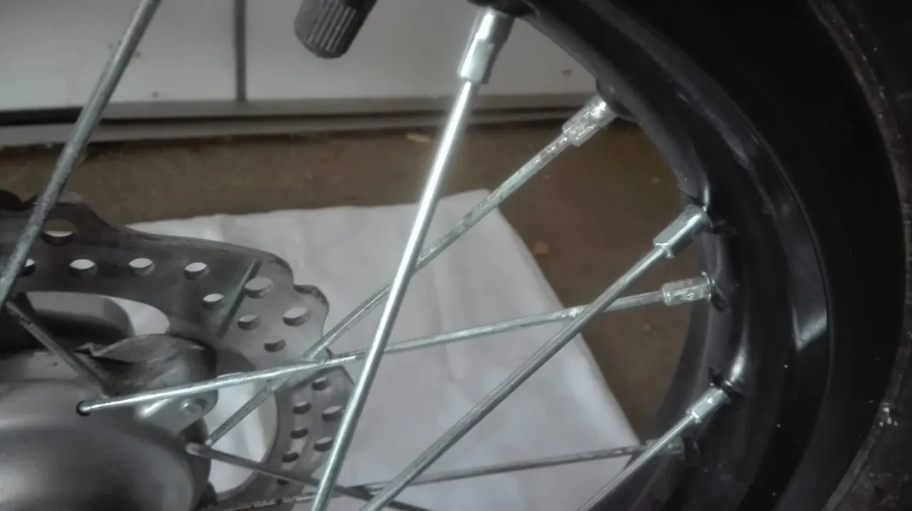

    @ LaLü - das Bild des Vorderrades ist wohl irgendwo im www verloren gegangen - ich hoffe jetzt klappt es. Dreck ist es leider nicht nur. Ich habe jetzt 2 Tage gebraucht um sie wieder einigermaßen ansehnlich zu bekommen. Ein brauner Schleier war auf einigen Speichen und den noch schlimmer zu putzenden Nippel auch vorhanden. Das Bild des Hinterrades zeigt die "dreckigen" Speichen nachdem ich schon einmal kurs mit Autosol drüber bin.

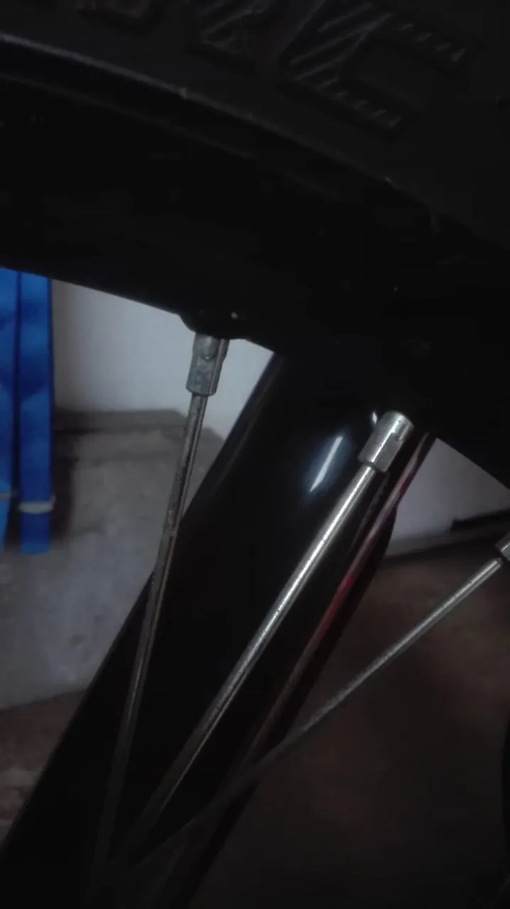

    Nachdem meine "Hanna" jetzt knapp zwei Wochen (gut gespült und Kette geölt nach der letzten Fahrt) in der Garage stand und gestern zur Aufahrt geholt werden sollte war ich doch ganz schön überrascht. Die Kette total rostig und die Speichen angelaufen und aufgeblüht. Hinten weit schlimmer als vorn. Heute habe ich den ganzen Tag die Speichen mit Autosol polliert und ein halbwegs brauchbares Ergebnis erhalten. Die Kette habe ich gestern komplett gereinigt und mit weißem Kettenspray bearbeitet. Beim Abwischen heute war noch immer Rost im Lappen.
    Das Bild am Vorderrad ist noch vor dem Putzen. Das Bild vom HInterrad kann man gut den Unterschied zwischen geputzt und ungeputzt sehen. Von der African Twin habe ich ja von diesem Problemen bereits gehört - nicht aber von unserer CRF.
    Hat da noch Jemand Probleme mit und wenn ja wie seid ihr damit umgegangen? EIn Garagennachbar (langjähriger Motorradfahrer) machte mir nicht viel Hoffnung dass meine Fleißarbeit von langem Erfolg gekrönt ist.
