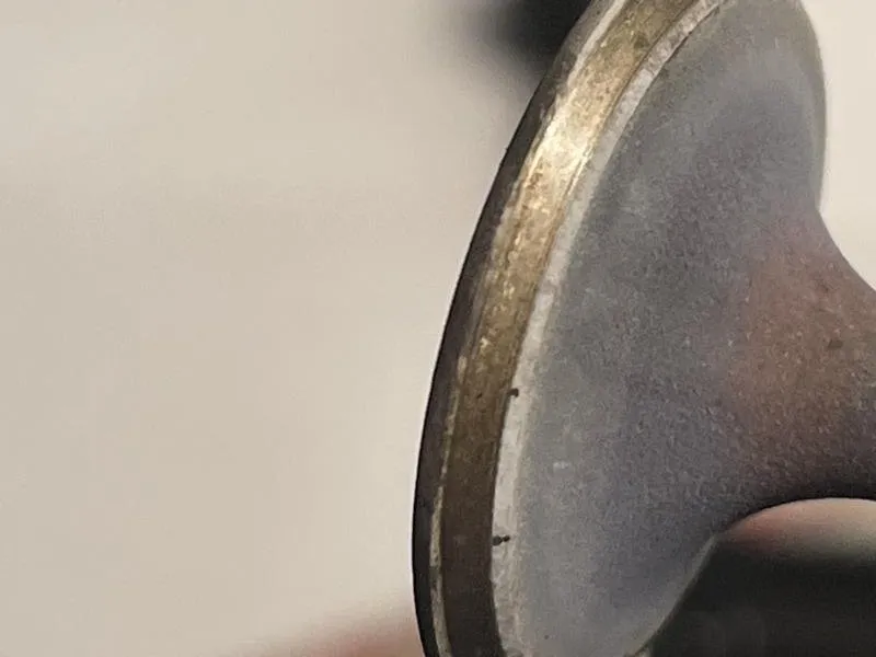

    Also darf ich die Ventile einschleifen, sind nicht beschichtet?
    Als Schleifmittel habe ich mir Teroson von Louis geholt, ist das okay?

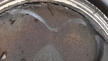

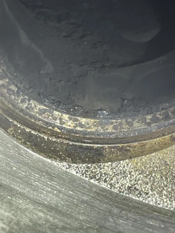

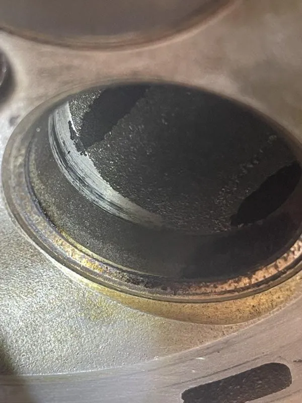

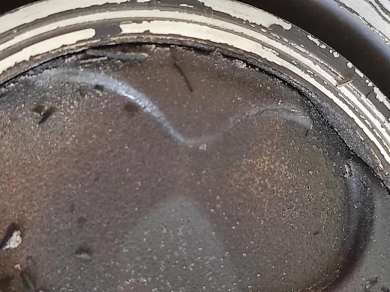

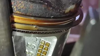

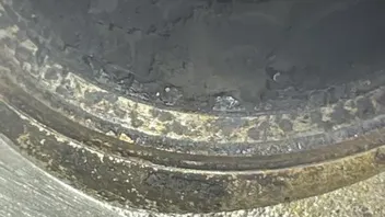

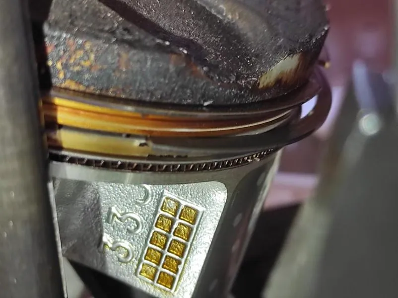

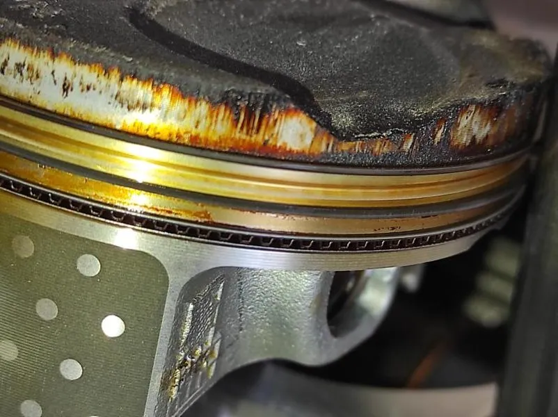

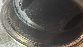

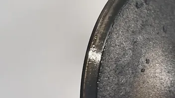

    Der Feuersteg am Zylinder oben und am Kolben war gegenüber den Rest
    doch sehr verkrustet. Ist das nach 24Tkm normal. Alles original, kein anderer
    Auspuff, Langstrecke, zwischen 80-100.
    Gruß Reiner

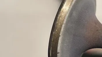

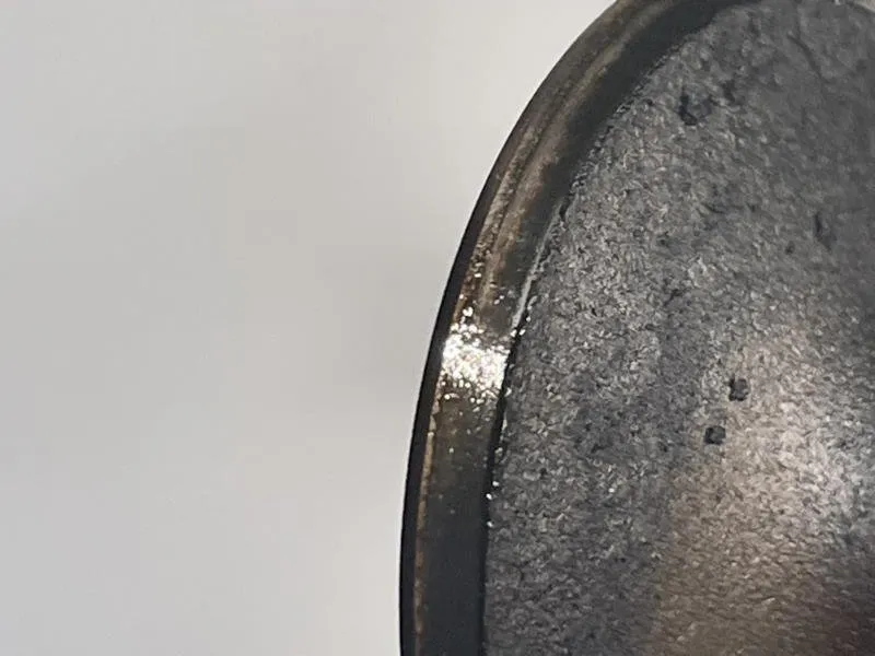

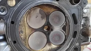

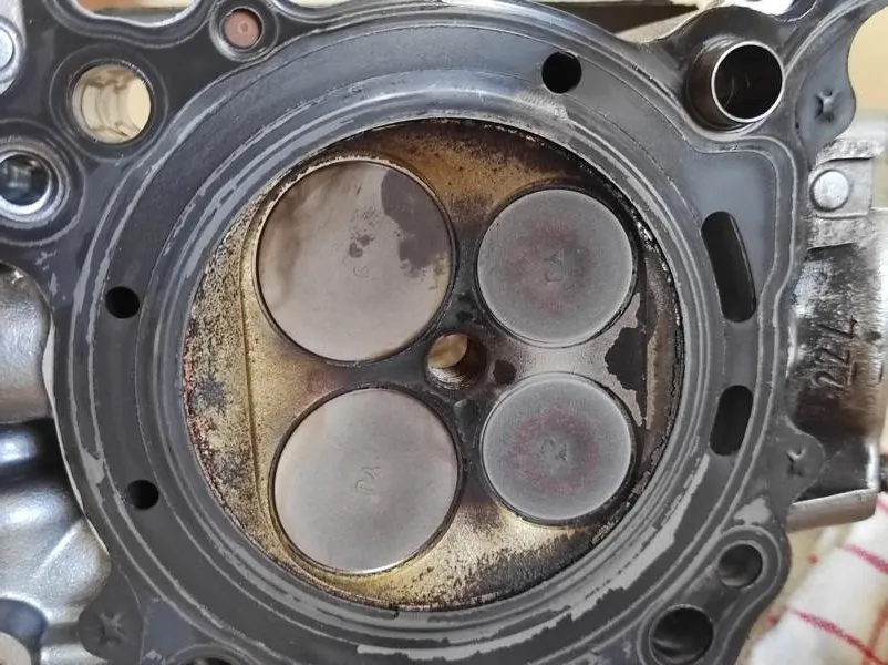

    Hallo, danke schön für die schnellen Antworten. Dann werde ich das
    erst so lassen, und nach den Zusammenbau nochmal prüfen.
    Da ich nun den Motor so weit auseinander habe, habe ich mir ein Einlass-
    und Auslassventil angesehen. Sieht für meine Verhältnisse nicht optimal
    aus, kann die Dichtigkeit mit Luft nicht prüfen und der erste Gedanke war,
    die Ventile fein einschleifen. Kollege von mir hat aber gewarnt, das vor 30 Jahren
    die Ventile seiner Kawa beschichtet waren, und nicht eingeschliffen dürfen.
    Sind die Ablagerungen auf den Fotos normal und darf man die Ventile
    einschleifen?
    Gruß Reiner
