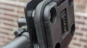

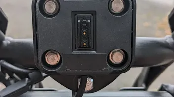

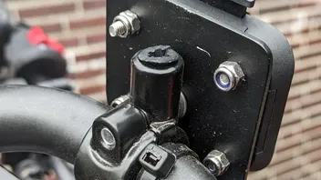

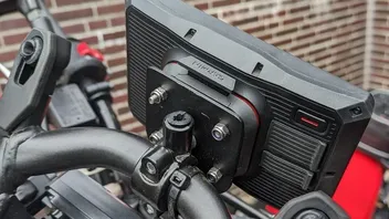

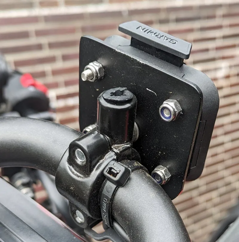

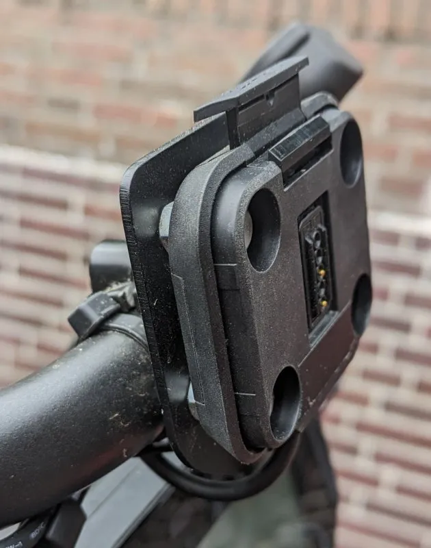

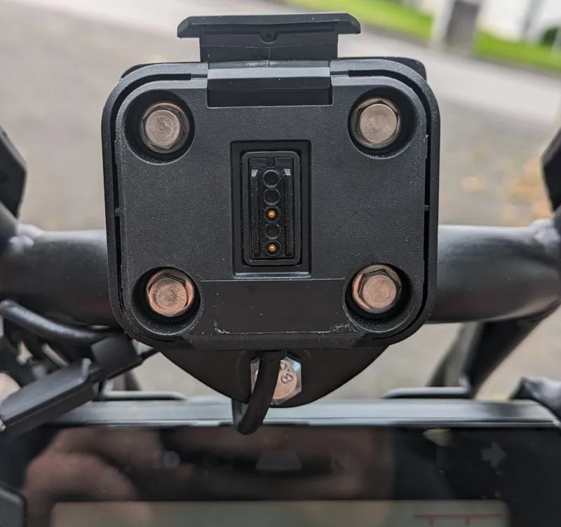

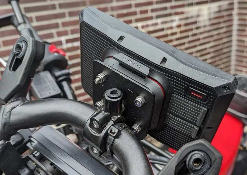

    hier eine einfache Möglichkeit einen Garmin XT mit Standard Halterung an eine Rally zu montieren.
    Die Klemmung ist eine Standard Spiegelklemmung für 22mm Lenker.
    Dazu kommt eine kleine Aluplatte (2mm reichen) die auf das Bohrungsraster angepasst ist und in der Mitte Löcher für die Klemmschrauben hat
    Die Aluplatte wird mittels Abstandhalter (z.B. Muttern und U-Scheiben) auf die ausgetauschten Klemmschrauben gesetzt.
    Der vertikale Versatz muss sein damit sich Garmin und Tacho nicht in die Quere kommen.
    Montage ist etwas tricky, hält dann aber Bombenfest.
