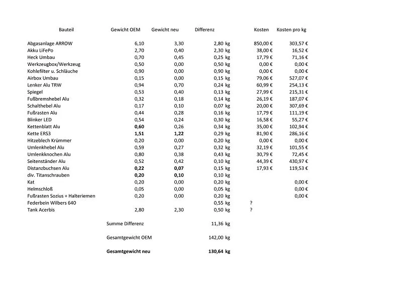

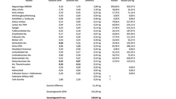

bei dem Thema Blinker weis ich immer nicht, ob die original LED Version oder diese fetten hässlichen Keulen gemeint sind.
Nur die 300 l hat die großen "Rehäuglein" und diese sind gemeint. Die 300 R hat die LED Blinker, die sind leicht genug!
Danke, das wird mit der nächsten Fortschreibung korrigiert.
Um mal die ganzen Vorschläge zusammenzufassen, habe ich die Tabelle aktualisiert. Das ist jetzt rein hypothetisch, was mit der 300 l so möglich wäre - da geht aber noch was...

Erstmal danke für die informative Liste über die Gewichte :DNur ein gut gemeinter Radschlag:
Du vertraust dem Alu-Zeug (Umlenkhebel und "Knochen") von AliExpress??
Mein Beileid!
Den Kram würde ich nicht mal geschenkt einbauen.
Bei den, gerade im Offroad Einsatz, einwirkenden Kräften an der Umlenkung habe ich bei den Alu-Teilen (ohne irgendeine Spezifikation) ernsthafte Bedenken bezüglich der Haltbarkeit!
Insbesondere der ausgefräste Bereich des Umlenkhebels ist hier der schwächste Punkt.
In solchen Fällen ist günstig in meinen Augen lebensgefährlich...aber es ist ja deins......
Nur als Vergleich schau dir bitte mal ein aus dem Vollen Block CNC gefrästen Alu-Umlenksystem (Hebel + "Knochen") von Pro Circuit für die 250/450er CRF an. Ja der kostet das 10fache (ca. 600 Euro)....nicht ohne Grund.Zu dem Tarazon Radsatz habe ich auch eine gespaltene Meinung nach dem ich diese (klar wegen dem Preis) ins Auge gefasst hatte. Es gibt gute und schlechte Meinungen dazu (Naben und Lager die nach kurzer Zeit auseinandergeflogen sind, Felgen die gebrochen sind). Davon bin ich wieder abgekommen.
Investier 50% mehr in einen SM Pro Radsatz aus UK , der hält und ist bewährt.
Oder bestell dir die OEM Naben in Thailand , vernünftige Felgen (DID oder Excel) , und lass dir die Edelstahl-Speichen von Menze zusenden.
Wird etwas teurer sein, hält aber ewig, wenn richtig aufgebaut.Nicht falsch verstehen , ich finde Gewichtsreduktion immer gut (ja auch ich führe diese an meinem Bike durch), aber man sollte dabei die Qualität der Bauteile nicht außer Acht lassen! Gerade im Bereich Fahrwerk!
