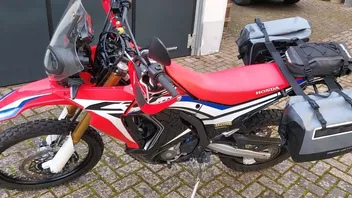

nach 5 Jahren und 8500Km CRF ist es leider an der Zeit, dass die kleine Rote ein neues Zuhause bekommt.
Einziger Grund: eine CFMoto 450 MT. ;)Hier eine kurze Zusammenfassung; wer Interesse hat, guckt am besten ins Kleinanzeigen-Inserat
mit mehr Fotos:- EZ 4/2019
- 3 Vorbesitzer, 1. und 2. jedoch aus einem Haushalt
- 9900 Km
- HU 8/2027
- Service neu
- Reifen (Bridgestone) vorne 90%, hinten 70%
- um-/unfallfreiIn meinem Besitz seit 10/2020, seidem wurde sie jährlich ordnungsgemäß gewartet und diverse
sinnvolle Anpassungen von mir vorgenommen.- Lenkererhöhung 20mm
- Polisport Handguards
- Hyperpro Feder hinten
- Klappspiegel
- USB-Buchse und Handyhalter
- Gepäckbrücke
- Hepco&Becker C-Bow Kofferträger (Einzelanfertigung, Bericht dazu hier im Forum) mit passenden Taschen
- kurzes Heck
- kleineres RitzelDa sie sie ersten 1,5 Jahre Huckepack auf einem Expeditions-LKW bis Kasachstan und wieder zurück gereist ist,
gibt es ein paar kleinere Schleifspuren von Spanngurten an Verkleidung und Aufklebern.
Das Windschild hatte ich aus Gründen des Steinschlagschutzes vor der letzen Westalpen-Runde rot foliert, die
Folie kann bei Nichtgefallen rückstandsfrei entfernt werden.Meine durchaus verhandelbare Preisvorstellung liegt bei
4650€
inkl. aller Umbauten und Zubehör, alle Originalteile gibts ebenfalls dazu.
Ich würde mich freuen, wenn sie in gute Hände kommt und weiterhin alle Aufgaben von Arbeitsweg
bis Alpentour meistern darf.Bis 3.3. ist eine Probefahrt bei salzfreier Straße möglich, danach nur begrenzt auf privatem Grund.
Übergabe erfolgt abgemeldet. Anlieferung im Umkreis von 50 Km um 56348 nach Absprache möglich.https://www.kleinanzeigen.de/s-anzeige/hond…65806-305-21938

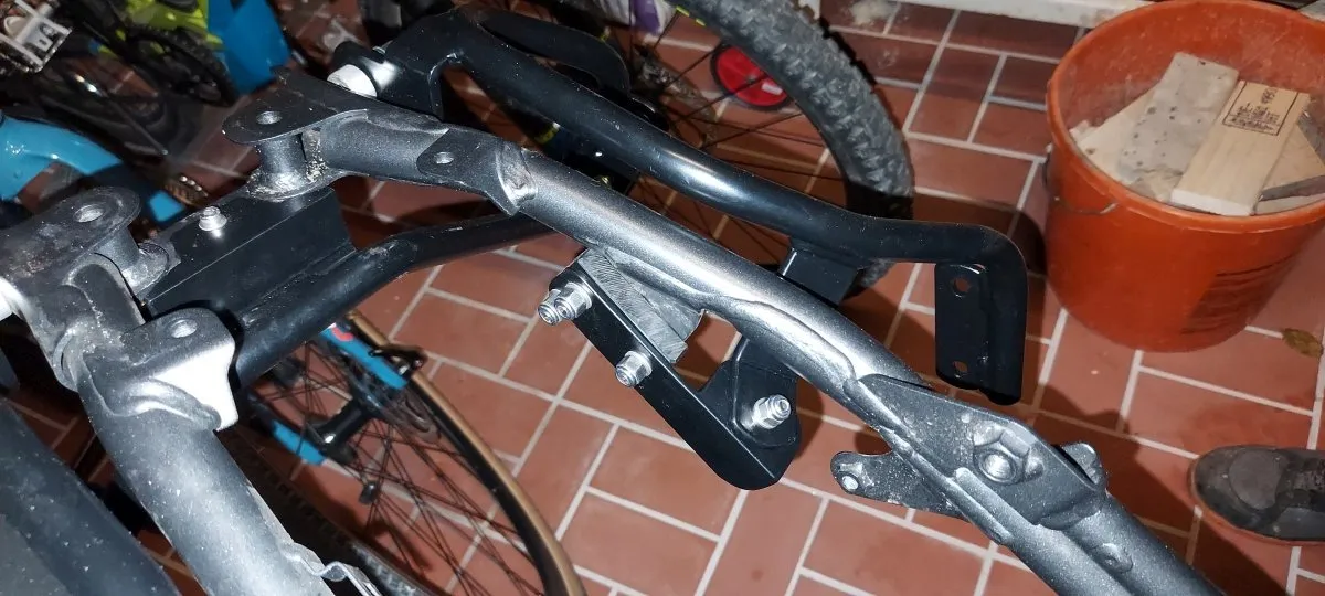

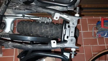

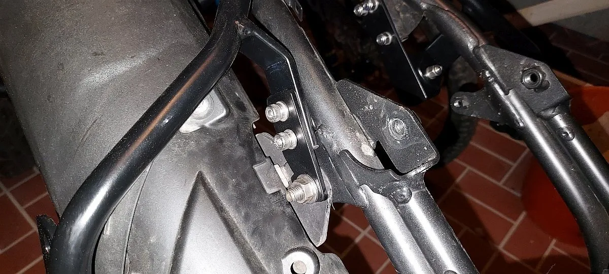

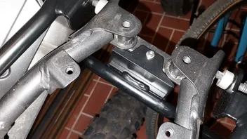

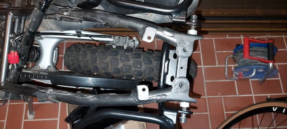

Hier sieht man, wo normal die Befestigungspunkte bei der 300er liegen.
Korrekt. Die Verbindung von linkem und rechtem Träger wird bei der 300er offenbar von unten am Heck verschraubt, bei der 250er ist an dieser Stelle jedoch nichts - außer etwa 30mm höher die Verbindung zwischen linken und rechtem Rohr vom Heckrahmen. Hier hab ich mir dann einen Adapter aus U-Profil angefertigt.
Eine Strebe, die z.B. hinten links und rechts bis an den Kennzeichenhalter geht, wollte ich nicht, weshalb mir der H&B-Träger sehr entgegenkam. -

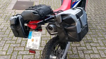

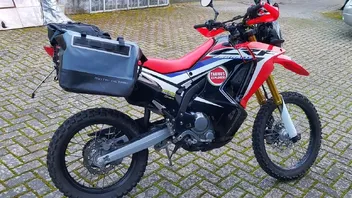

Hallo.
Gibts eine halbwegs schlanke Lösung, um Taschen/Koffer an die CRF250 Rallye zu bekommen,
ohne dass man ständig 20m Stahlrohr durch die Gegend fährt?
Das hab ich mich gefragt und anschließend das Thema von hinten aufgerollt.
Bei Tante Louise gabs Taschen im Angebot - ähnlich wie Ortlieb - mit Rollverschluss,
machen einen stabilen Eindruck, für 79€ pro Paar kann man nicht viel falsch machen.
Die werden mit Klettband wie viele andere festgestrapst, diverse Gurte kreuz und quer
verzurrt - irgendwie alles rutschig, nicht das Gelbe vom Ei.
Ein Träger muss her, einigermaßen kompakt soll er sein, kein ausladendes Rohrgewirr.
Am besten selbst etwas biegen, schweißen, pulvern lassen, fertig.
Der Plan änderte sich mangels Zeit recht aber schnell, auch weil mir der Träger von
Hepco&Becker über den Weg lief, zwar für die 300er, aber das wird schon passen.Aus "wird schon passen" wurde dann eher "wird schon passend gemacht". Ein paar selbst-
gebaute Adapter später hab ich nun ein meiner Meinung nach schickes und durch die
C-Bow-Halter schnell entnehmbares Gepäcksystem. Derzeit bastele ich noch am original
Werkzeugfach, damit ich dieses nach Modifizierung des Deckels auch wieder verbauen kann.Gruß
