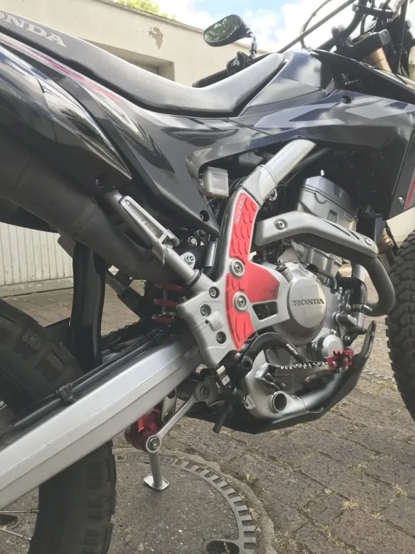

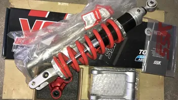

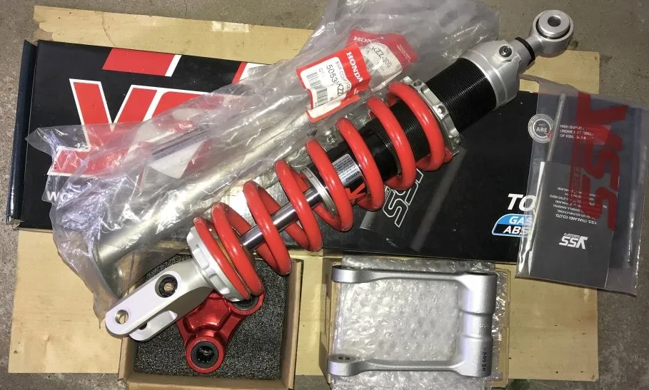

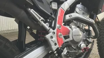

    da ich meine 250er L verkaufen werde und den Kram dann einzeln anbiete, frag ich hier nochmal ob jemand Interesse an den Teilen für einen Umbau auf das Federbein der Rally mit passendem YSS Dämpfer hat.
    Mehr Federweg am Heck, mehr Sitzhöhe und allgemein viel besseres Fahrverhalten durchs YSS Federbein.
    Das Federbein läßt sich in der Länge verstellen und im eingebauten Zustand einfach die Vorspannung ändern.

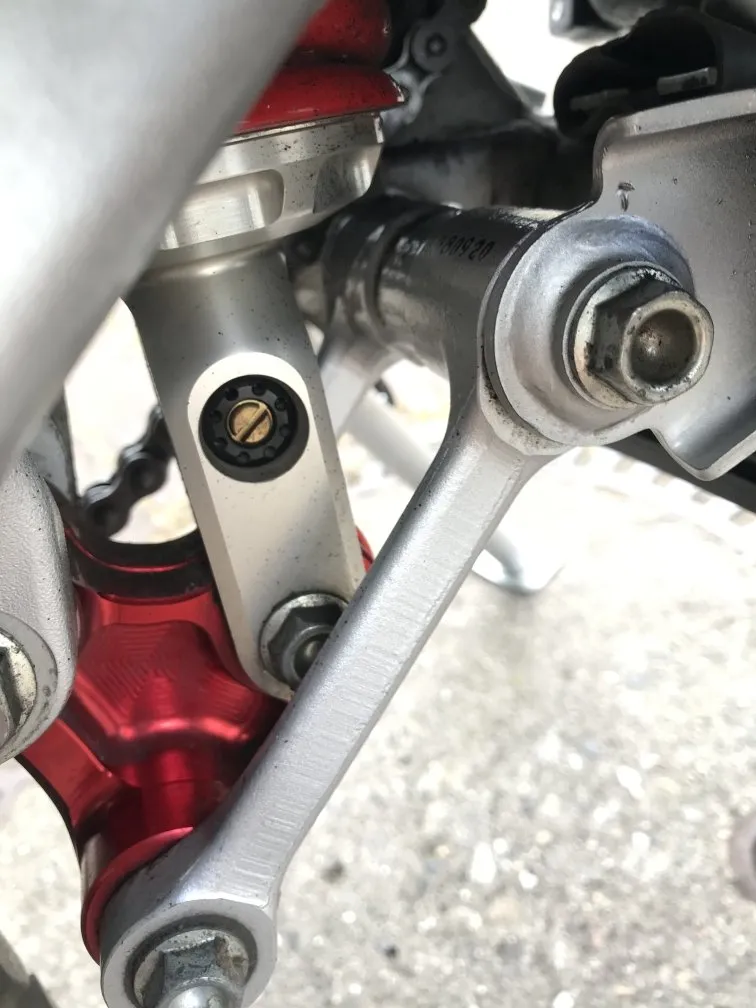

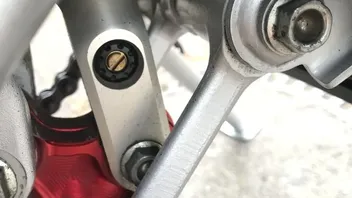

    Vielleicht geht es, wenn man den Knochen der Rally mit einbaut?
    Genau, dann passt es. Danke auf jedenfall für den Hinweis, so konnte ich mir gleich den Rally Knochen besorgen. :mrgreen:
    Hatte mich vor Kauf informiert ob es für die CRF auch höherlegungen gibt und bin dabei auf diesen Post und einen in nem US Forum gestossen, da ging es aber um ne Tieferlegung einer Rally mit L Federbein., was auch funktioniert.
