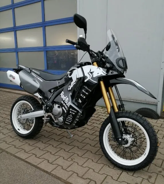

Servus Kutter,
Ja stimmt, Felgenring ist richtig.
Ich komme aus der Kfz Branche.Also Felgenring vorne und hinten mit Speichen.
Bei meinem Winter Umbau Projekt habe ich
hinten eine 4,25 x 17 Zoll Felge mit 150er Reifen, vorne 3,5 x 17 Zoll mit 120er Pneu.Die Gabelschoner vorne mußte ich am Plastikrand innen bearbeiten, damit nichts am Reifen schleift.
Wilbers Fahrwerk ist drin, und von Wilbers abgestimmt auf Gewicht und Einsatzzweck.

Da ich meine Rally frisch auf Supermoto umgebaut habe und vorn wie hinten 17 Zoll Räder drauf habe, würden noch ein paar cm helfen eine sportlichere Sitzposition zu erreichen.

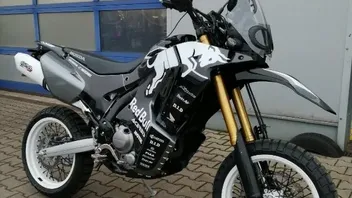

Hier mal was Anderes.
Mein aktuelles Winterprojekt
Die Rally als Supermoto UmbauWilbers Fahrwerk
Gepulverten Excel Felgen in weiß
Schwarz eingespeicht,
Redbull schwarz /weiß Dekorkit
Kurzes Heck
GPR AuspuffHandprotektoren und Spiegel kommen noch
