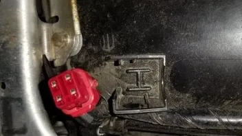

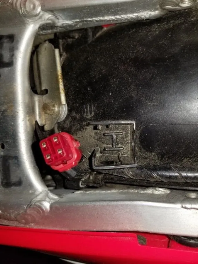

    Moin zusammen,
    ich habe den bluetooth DMD OBD Scan M1 Dongle an den 4-Pin-Connector der CRF 450L per Kabel angeklemmt. (siehe Fotos). Leider ist der Platz unter der Sitzbank arg knapp. Die einzige Position, wo ich den Dongle verstaut bekomme, ist genau zwischen den beiden Höckern der Sitzbankunterschale, die auf dem Rahmen aufsetzen.
    Jetzt frag ich mich, ob ich dadurch die "Beatmung" des Motors beschränke und Ansaugluft da zwingend durch muss? Oder sind genug Spalten/Schlitze in der Umgebung des Luftfilterkasten, so dass der Motor sich die Luft problemlos holen kann, auch wenn ich diesen "Kanal" unter der Sitzbank stark einenge?
    Ich bin damit noch nicht gefahren und hab so keine praktischen Erkenntnisse, ob sich das tatsächlich auswirkt.
    Und ja, es ist leider auch noch der EU-Deckel auf dem Luftfilterkasten - den sollte ich auch gegen die US-Version tauschen, damit "alles zusammen passt" - das verdoppelt den Querschnitt für die Luftzufuhr wahrscheinlich.

    An die Wissenden:
    hat die CRF 450 L einen "Diagnosestecker", evtl. auch nur den üblichen 4-Pin-Stecker? Im Handbuch find ich dazu nix und nachsehen am Objekt kann ich leider gerade nicht. Aber ich hab im web ein Bild dazu gefunden, vielleicht stimmt das so mit der CF 450 L überein?
    An den 4-Pin Stecker möchte ich ein Adapterkabel auf OBD2 anstecken... um da dann eine OBD2 bluetooth dongle dran zu hängen!
    Ich hab mir ein Samsung Tablet zugelegt mit der DMD2-App... die kann die OBD2 Daten auf dem Tablet "life" darstellen.
    Ich würde gerne ein paar Parameter wie Drehzahl, Öltemperatur etc. gerne währendder Fahrt im Blick haben.
    VG, Steppke
