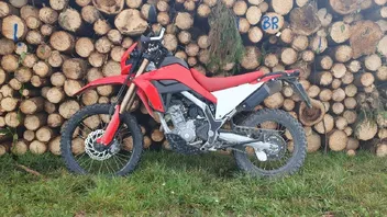

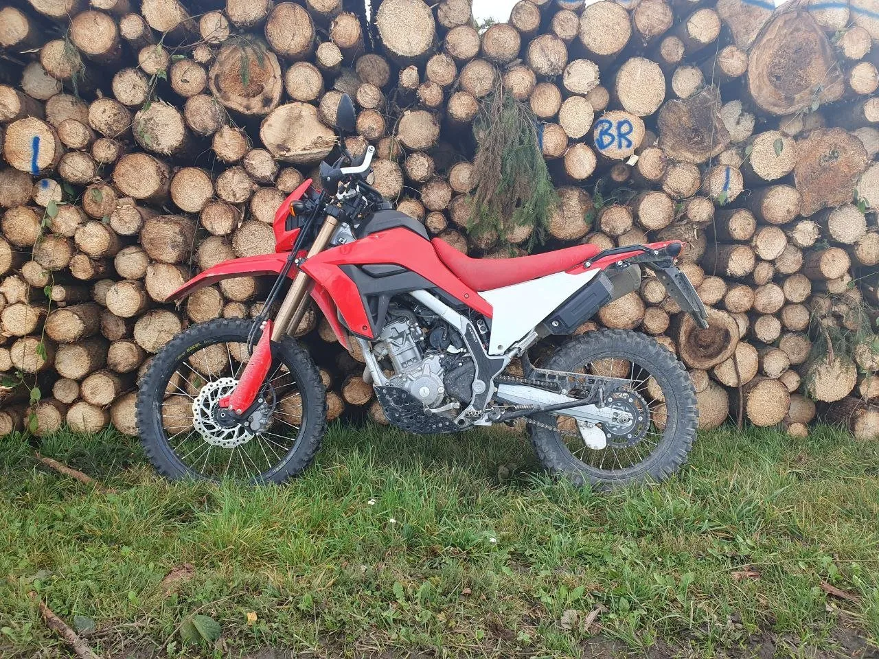

Heute das schöne Wetter genutzt....

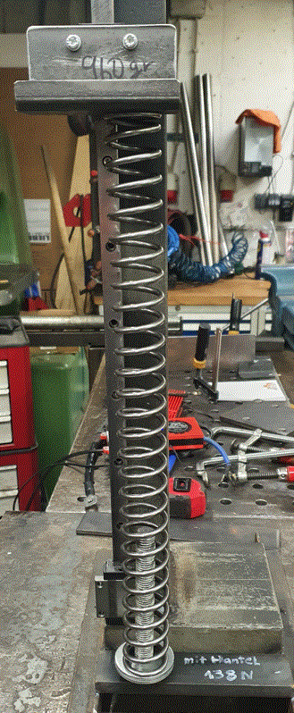

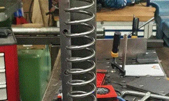

Hallo Dimi,
habe ich ausgemessen... kleinen Prüfstand gebaut...
Mit einer Feder mit bekannter Federrate habe ich den " Prüfstand geeicht"
Linearführung... und dann die verschiedenen Federn mit Gewicht belastet.
Aktuell fahre ich mit 8,0N/mm 200mm Luftkammer und 17er Öl.
Damit bin ich zufrieden... -

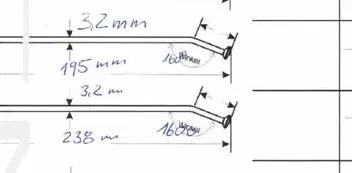

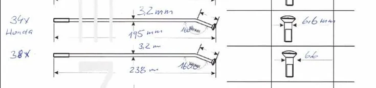

Hier die Speichenlängen für die CRF 300 L
(Ich hatte mir je 2 Ersatz mitbestellt) -
