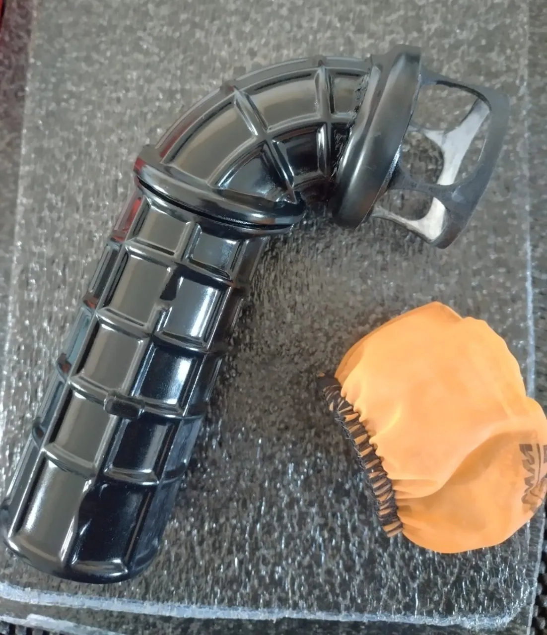

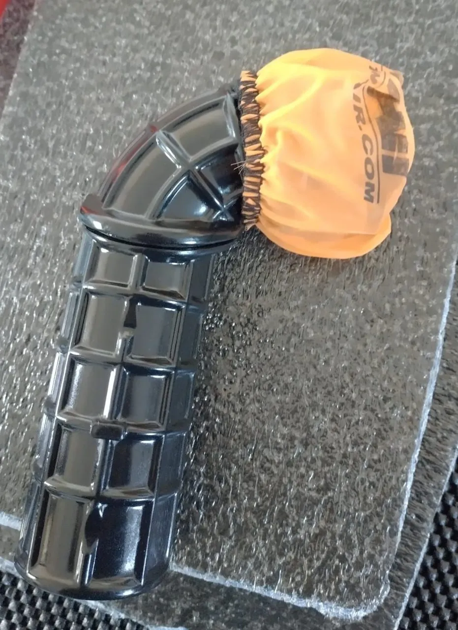

    Ich hab nun aus einem umgenähten TwinAir Vorfilter und einem Stück Kanalrohr einen eigenen Vorfilter gebastelt.
    Die Stützkonstruktion aus dem Rohr um mehr Filterfläche zu generieren.
    Das Filtermaterial kann laut Twin Air auch geölt/gewaschen werden.
    Ist bislang noch nicht kampferprobt, aber ich denke es reicht um die Standzeit des originalen Filters deutlich zu verlängern und die Airbox sauber zu halten.
