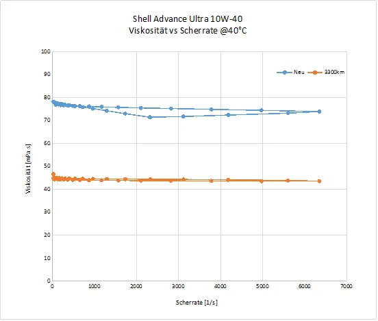

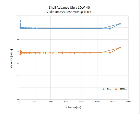

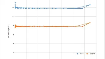

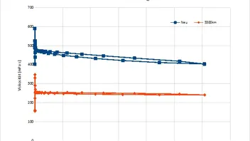

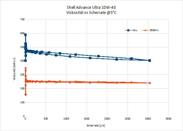

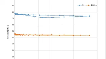

Hier die Viskositäten für mein Öl im Neuzustand und nach 3300 km bei unterschiedlichen Temperaturen. Weil auch die 5°C Viskosität deutlich gesunken ist, scheidet m.M.n. eine Beschädigung der VM-Additive aus, also vermutlich ist auch bei mir die Benzinanreicherung die Ursache.
Mago - Weil offenbar auch ein teures Markenöl dagegen nicht hilft, bin ich jetzt auch auf ein günstiges teilsynthetisches 10W-40 Öl umgestiegen und werde häufig wechseln.
Bzgl der Verdünnung habe ich ähnliche Erfahrungen gemacht, allerdings ohne den Motor warmlaufen zu lassen, ich fahre immer gleich los. Ich habe aus reiner Neugier neues und altes Öl mit einem Rheometer vermessen und die Ergebnisse waren eigentlich erschreckend, denn nach 18 Monaten und 3300 km war die Viskosität vom teuren Shell Advance Ultra 10W-40 stark gesunken. Ob es am Benzin oder den vom Getriebe zerhackten "Viscosity Modifier" liegt, weiss ich bei meinen Proben nicht.
Mein Fazit: ich wechsele jetzt noch häufiger, auch mal ohne Olfilter. Kostet ja nix.😊
Die Ergebnisse meiner Viskositätsmessungen bekomme ich vom Handy hier nicht eingestellt, ich liefere sie später nach. -
