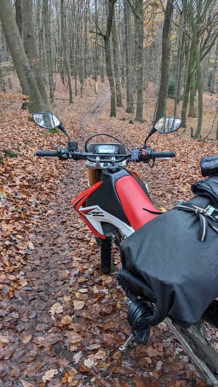

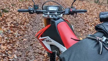

Die nicht Straßen Anteile sind Feld und Waldwege wie im Foto zu sehen und wenn ich es zeitlich schaffen sollte, wollte ich nächstes oder übernächstes Jahr das Moped endlich Mal richtig nutzen und die LGKS und AKS fahren
Aber die meiste Zeit führt der Weg zur Arbeit oder zum Einkaufen bei mir über geteerte Wege. -
