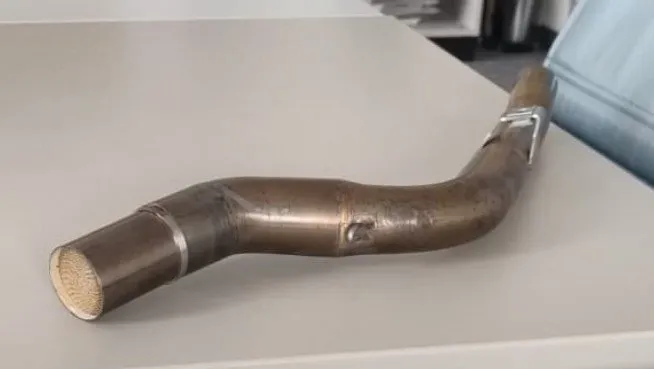

    gestern habe ich wieder an der CRF geschraubt. Die besagte Kat-Patrone von Arrow kann zwar eingesteckt werden, ist dann aber 0,0 fest. Würde im Endtopf nach hinten wandern und das will man sich sparen. Also habe ich das Teil mit in die Arbeit genommen und ein Kollege hat die Patrone mit 2 Schweißpunkten fixiert. Danach die Punkte abgeflext und fertig. Zum schweißen war das Material nicht so toll. Man hat gesehen, dass sich 2 unterschiedliche Stähle, zwar beides Edelstahl, nicht so gut schweißen lassen. (Und am Schweißer lag das definitiv nicht.)
    Nach dem Einbau habe ich die Kiste gleich mal angeworfen. Mir war der Komplett-Arrow zu laut. Ich hatte nicht die Erwartung, dass der Kat die Anlage viel leiser machen würde. Da habe ich mich getäuscht! Die Fuhre ist um Welten leiser geworden! Und wenn ich sage Welt, dann nicht um 3 DB! Sogar mein Nachbar hat den Unterschied bemerkt und der kennt die CRF gar nicht so genau. Er meinte zum Sound: Sie hat aber ihren Klang dadurch nicht verloren!
    Klang: Dieses "laute" Bollern, was die Anlage ohne Kat hatte ist nun dezent. Insgesamt klingt das ganze nun etwas gedämpfter, eher so wie originale Anlagen klingen. Dafür hat man aber auch das Gefühl, die CRF wäre etwas "erwachsener" geworden, weil nun die tieferen Töne nicht mehr vom Geboller überspielt werden. So richtig laut beim Hahn aufmachen geht nun auch nicht mehr. Der klassische Enduro Sound fehlt etwas. Was gut ist wegen der Lautstärke für mich.

    Ich habe mir nun den Standard DB Killer laut Ersatzteilliste bestellt. Das Rohr ist ca. 10cm lang, rund herum geschlossen und somit genau baugleich mit dem, der geliefert wurde. Das wird also schon mal nix mit leiser.
    Dann habe ich mir die originale Katpatrone bestellt, die hat einen Durchmesser von 42mm. Die Anlage selbst 43mm. Die Patrone kann nur zwischen Endtopf und Zwichenrohr eingebaut werden, da alles vorderhalb zu klein ist. Stecke ich die Patrone ins Rohr, wird der Einschub durch den Ringe auf dem Kat begrenzt :arrow: das passt.
    Aber, wenn ich den Topf drauf stecke, dann wird die Patrone in dieser Richtung nicht fixiert/ gehalten. Sie würde also mit der Zeit in den Dämpfer hinein wandern... Das kann so eher nicht gehören.
    Weiß jemand, ob es da noch Zubehör gibt? Oder wie da bei anderen Anlagen ist? Den Verkäufer habe ich noch nicht gefragt...
