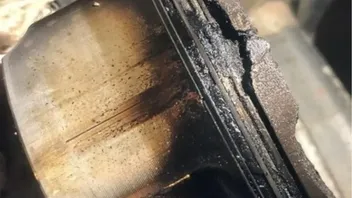

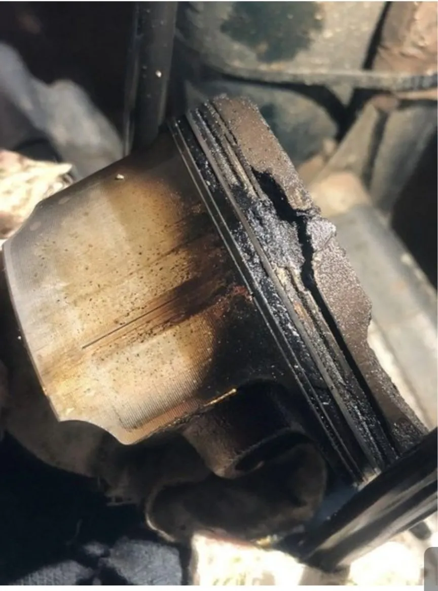

    Finde das schon extrem wie im Netz über Motor Probleme gepostet wird
    Hier ein ein Foto vom Kolben CRF 300l von Silke Jan ,Rep. 8.2025
    Als Honda Fachmann sehe ich dieses Schadensbild:
    Im Einlaßbereich der Kolben geschmolzen
    1 Kolbenring gebrochen , und der Ringsteg fehlt teilweise
    Die Beschitung am Kolbenhemd fehlt ganz (lubcoat)
    Sehr starke Verschleiß Spuren Riefen(Schmutz und Überhitzung)
    Alles nur weil der Luftfilter nicht gearbeitet hat !
    Ein gutes neues Jahr Allen
    Als Mechatroniker und Motor Instandseter im Motorradbereich Jahrzehnte gearbeitet
    Alles an Partikel und Dreck was nicht im Luftfilter bleibt und in den Ansaugkanal gelankt,
    Zerstört den Motor.
    Wenn der Benzinfilter im Tank nach 8000km die zuführung von Kraftstoff blockierte
    Schmutz gelangt über Belüftung und Einfüllöffnung in den Tank !
    Selbst das Einspritzventil und das Leerlauf Regelventil verschmutz durch Tuning!
    Eindringende Fremdkörper zerstören Kolben, Zylinder und kolben-Ringe,bei Vergaser bricht
    die Drossel-Klappe ab,und gerät in den Einlaßtrakt,klack das wars dann!
    Staub und Dreck wirken langsam im verborgenen!
    Und der,die, welcher auf dem Moped sitzt, verdammt erstmal Hondas geniale Motoren , vergisst aber das da Tuning gewirkt hat !
    Da ist es sehr wichtig wenn Zubehör Filter benutzt werdenden, diese sorgsam gereinigt und mit Klebemittel benetzt werden. Und trotzdem,Staub kennt Wege um in den Motor zu kommen!!!
    Habe viele Motoren instandgesetzt die durch Schmutz eintrag gestorben sind .

    motorradreise.blog/honda-crf-300l-motorschafen
    Von Silke Jan 21 Feb. 2025
    Die Idle Control Balve Einheit ist mit Staub und Dreck festgesetzt, kann so nicht arbeiten,
    Dieses Stellglied sitzt im Ansaugkanal geschützt, und nur der Schmutz der vom Luftfilter nicht zurück gehalten wird ,kann ungehindert in den Ansaugkanal und den Motor zerstören !!!!!!!!!!!!!!
    Wenn das Leerlauf Stellglied, schon festsitzt vor lauter Schmutz (Sand)ist es schon zuspääääättt !!
    Ein Schaumstoff Filter, und 2 große Löcher im Luftfilter Kasten haben ganze Arbeit geleistet!!!!
    Mitten in Afrika ist dann die Kompression verloren gegangen ????
    Für mich Tuning am Luftfilter hat den Motor beschädigt !!!!!!!
