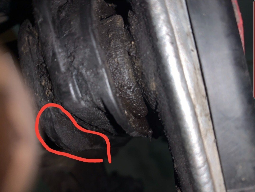

Na klar geht da noch was. In Kürze das Material von der Schwinge ...
Hatte gerade meinen neuen ungenutzten Schleifschutz in der Hand, den ich als Reserve habe. Nach außen hin hat der keinen Absatz. Und genau das ist auf dem Bild zu erkennen, wie weggefräst der unten schon ist.
Ob es bei dem einen 60tkm, 60 Jahre oder 6 Tage hält ist doch unerheblich wenn man auf dem Bild schon sieht, dass kaum noch etwas da ist.
@Städi
Also ich würde so keine längere Tour mehr fahren, dafür ist mir die Schwinge zu teuer.
Hattest du denn vorher schon mal ein 13er Ritzel?
Edit:
Gerade gelesen, du hattest das 13er schon einige km drauf. Dann wundert es mich nicht, dass genau dort die der Schleifer so leidet.
@Städi
Edit:

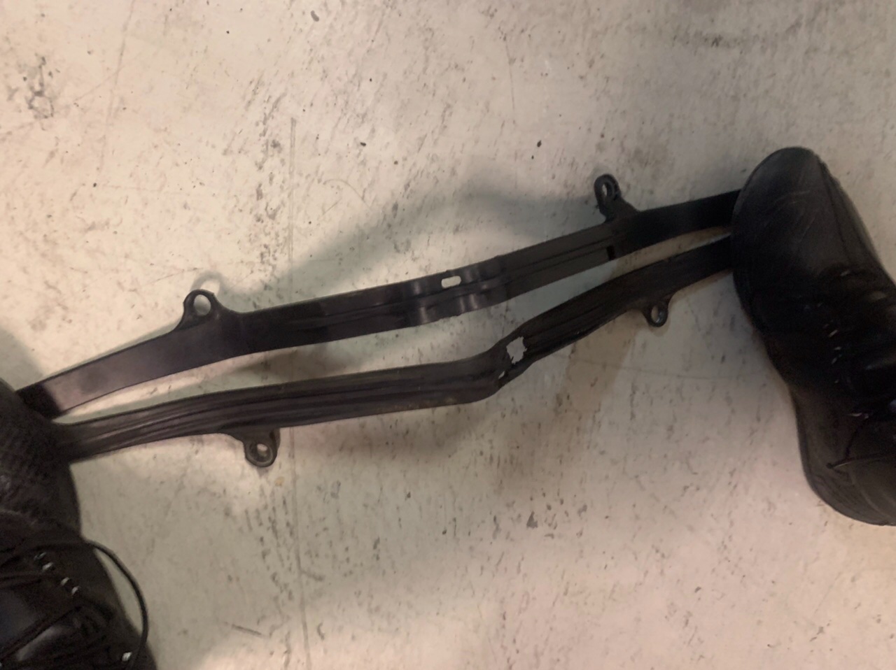

Heute wollte ich den Schleifer wechseln.
Hab ihn beim Honda Mechaniker bestellt.
Das Problem ist, das der neue etwas anders aussieht.
Wurde da der Falsche bestellt?

Du hast den oberen falsch herum liegen. Die linke Seite muss nach rechts. Also einmal um 180 Grad drehen.
Ist das unten der alte? Der ist ja in der Mitte wirklich schon durch. Hat die Schwinge dort etwas ab bekommen?

Ja das weiss ich dachte nur weil keine grossen Rillen rechts und links waren. Hab allerdings die Artikelnummer kontrolliert. Sollte schon stimmen.
Die Schwinge war in Ordnung. Das wäre mir aufgefallen als ich sie gereinigt habe.
Etwas mühe haben mir die gummi splinten gemacht. Hab sie kaum ins Loch gekriegt.

Ja bei den Gummis musste ich auch für ordentlich Schmierung sorgen
Die Rillen werden mit der Zeit von der Kette rein gefräst.
Dann hast du es ja zum Glück genau rechtzeitig gesehen

Und sonst drückts die während der Fahrt schon rein

Hallöchen
Die Plastiknöppel sollten reingedrückt werden,Vaseline hilft
Von selbst geht's nicht ,die Kette schleift alles weg,was im Weg liegt.
Gruß Uli
Gruß Uli

Ich hab fett genommen und bewegend reingedrückt
