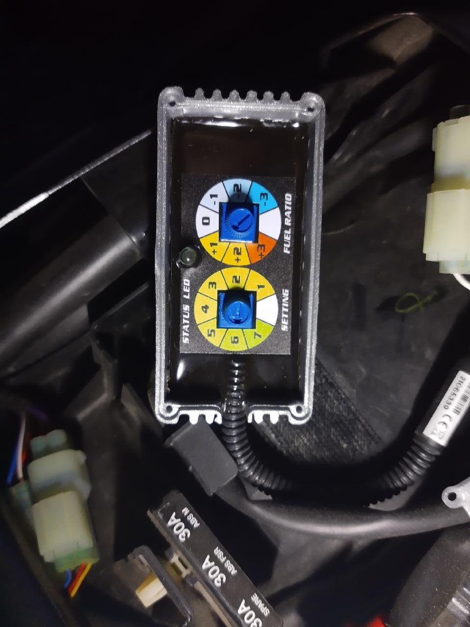

Was hat es mit dem Rapidbike Modul auf sich? Was kann das Teil?

Wie gesagt für die 250er.
Weiß nicht wie die Euro 5 Ecu auf sowas reagiert. Ob das überhaupt noch passt etc....

Bin bei meiner Euro 4 übrigens wieder auf die empfohlene Rapidbike Einstellung, die zeigt doch mehr Wirkung gegen Ruckeln und schlechtes Ansprechen.
