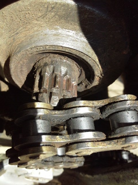

Hallo aus Mae Jo
Da es jetzt meine crf betrifft (hier in motor u. getrieben)
So schaut meine Welle nach 85.000 km aus

Heftig.
Mein Motorrad: Husky 701 690R 1290R
Re: Ausgangswelle
Beitrag von xralfx » Mittwoch 23. November 2022, 10:44
Würde eher sagen, "beachtlich" was der Motor bisher geleistet hat.

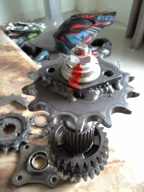

In Uli sei lösung gefällt mir schon recht gut

Beitrag von Crf249 » Mittwoch 23. November 2022, 13:37
Hallöchen Erich
Deine Ausgangswelle ist bisserl verschlissen.
Ich habe schon bei 0km ,eine Ritzelsicherung so abgeschliffen und hinter dem Ritzel gesetzt,das das Ritzel fest ,und die Sicherung außen,stramm sitzt ,damit das Ritzel nicht Taumelt,auf der Welle,und
Molykote GN auf die Verzahnung aufgetragen.
Hatte das auch bei meiner XRV750 gemacht und da war nach 125000km
Kein Verschleiß an der Ausgangswelle
Zu erkennen.
Gruß aus Südspanien Uli
Beiträge: 1017
Mein Motorrad: CRF300L + CRF250L
Re: Ausgangswelle
Beitrag von Tobi » Donnerstag 24. November 2022, 14:06
Für was ist die eingeschweißte Gewindestange?

Beitrag von rallyMichl » Donnerstag 24. November 2022, 14:57
Kann man bestimmt einen Wadenkühlventilator anbringen. :D

Hallo Tobi

Beitrag von ken » Montag 28. November 2022, 11:44
In Uli seine Idee is die beste und eigentlich fuer jeden a muss
Aber hier noch eine
