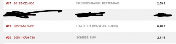

Hallo Uli,
da stimmt was nicht. Original Honda Parts Katalog zeigt 8mm Schrauben/Unterlegscheibe/Mutter.
Ich suche momentan günstige Alternative für die Kettenblatt/Scheibenbremse und ABS Ringsensor für 2 Radsatz, und definitiv hinten ist bei mir 8mm Linsenkopfschrauben, Länge kann 30mm sein#.

Hallöchen
Ja genau die CRF300 L und Rally
Haben 8 mm Schrauben als Kettenrad Befestigung
Da braucht nicht gebohrt werden !!!!!!
Hier sind nur 8 mm x 30 mm Senkkopf Schrauben zu verwenden
Gruß vom Niederrhein Uli
