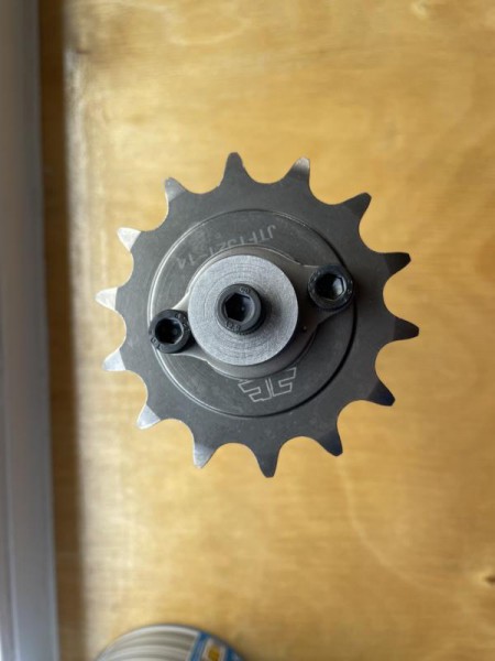

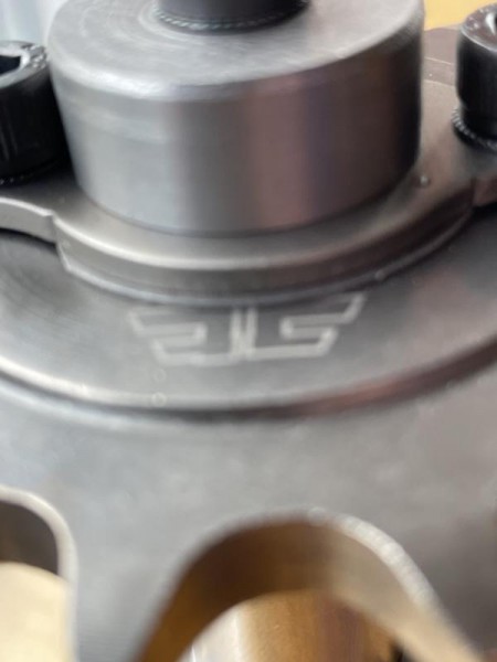

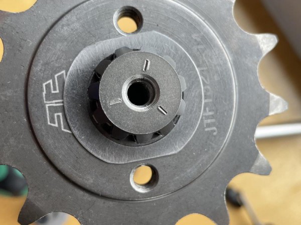

Sooo – hab es endlich geschafft das "Problem" mit dem Taumelritzel zu beseitigen (einigermaßen).
Bei den vielen Vorschlägen die hier angeboten werden, habe ich diese Lösung (mit dem zweiten Ritzel) von einem Forumsmietglied gewählt, scheint mir persönlich am effektivsten.
Also - das neue 13er Ritzel habe ich (bzw. ein Kumpel) versucht auf der Drehbank abzudrehen aber bei dem Härtegrad wurde doch die Flex bemüht und die Feinheiten dann mit der Drehbank erledigt.
Das Ritzel wurde zum Schluss zusätzlich noch mit einer Madenschraube gegengezogen das erspart mir das eine Sicherungsblech hinter dem 14er Ritzel. Theoretisch könnte man das auch noch montieren, aber auf das habe ich vorerst verzichtet.
Alles Weitere könnt Ihr den Bildern entnehmen die sind ja selbsterklärend.
