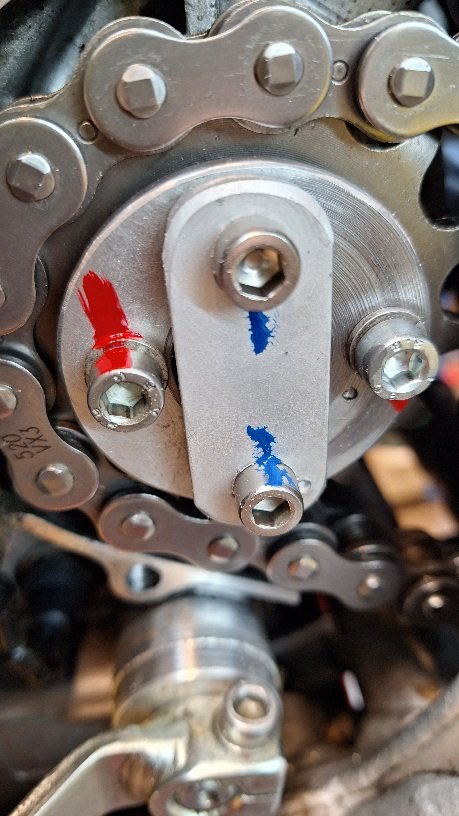

nachdem ich eine neue Übersetzung montiert habe, wurde natürlich auch das Ritzel aud der GAW mal genau geprüft. Das neue Ritzel saß mit den Sicherungsblrch hinten schon recht gut und auch fast wackelfrei. Aber besser geht immer ;)
Also mal ein Versuch mit dem zweiten Ritzel davor und der Abstützung am äußeren Ende der GAW. Meine kleine Drehmaschine war jetzt mit dem bearbeiten des Ritzels überfordert. :(
Also musste ne andere Lösung her.
1. Anstatt des zweiten Ritzels habe ich eine dicke Scheibe gedreht, die sehr stramm über die GAW geht, aber nur ca. 5mm stark ist. So bleibt nämlich ein kleiner Stummel der GAW als Überstand (das kurze Stück was konisch zuläuft).
2. Verschraubt wird das ganze so wie oben mit der "zweiten Ritzel Lösung" beschrieben. Rote Markierung.
3. In die Scheibe habe ich jetzt zwei Gewinde geschnitten und damit den Querriegel über den Überstand der GAW angebracht. Diese Verschraubung (blaue Markierung) zieht das Ritzel wie gewünscht gegen das Sicherungsblech.
Jetzt ist es wirklich spielfrei. Danke nochmal für die Idee.

Nur nochmal zum Verständnis: Die etwa 5mm dicke Scheibe hat 2 Durchgangsbohrungen, durch die du die Scheibe und das Sicherungsblech gegen das Ritzel verschraubst (rote Markierung). Außerdem hat diese Scheibe 2 Gewindebohrungen, in denen du mit sehr kurzen Schrauben die Spanplatte gegen den Ring verschraubst (blaue Markierung).
Also die Spannplatte liegt auf der GAW auf, zieht über die kurzen Schrauben (blau) den Ring ran, der wiederum über die längeren Schrauben (rot) Sicherungsring und Ritzel gegen die Welle verspannt.
Habe ich das so richtig verstanden?

Ja genau.
Man hätte das natürlich auch mit nur den beiden Schrauben machen können, die am Ritzel verschraubt sind. Also die rot markierten.
Ich wollte das einfach mal ausprobieren, wie sich das verhält wenn nur die große Scheibe vor das Ritzel und das Sicherungsblech geschraubt ist. Dadurch, daß die Scheibe recht stramm auf die GAW geht, sitzt das Ritzel s chon deutlich fester, als mit nur mit dem zusätzlichen Sicherungsblech hinter dem Ritzel - das war ja weiter vorne eine der Optionen das Ritzel wackelfreier zu positionieren.

Deine Lösung mit den 2 zusätzlichen Schrauben finde ich sauberer, als mit nur 2 Schrauben sowohl das Ritzel zu verschrauben und gleichzeitig über die Welle zu verklemmen.

Besser oder schlechter würde ich keine der beiden Versionen nennen. Nur eben anders ;)
Auch die Methode mit dem Sicherungsblech macht ja durchaus Sinn. Was am Ende des Tages dann wirklich welchen Effekt bringt muss sich ja auch erst zeigen.

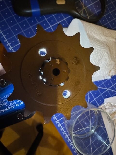

Moin, neue AGW ist da, und habe mal Licht hinter das Ritzel gehalten.
Das Ritzel ist von JT mit der Nr. 1321-14. Alles neu.
Ganz klar sind die Spalte und geringe Verzahnung zu sehen.
Werde jetzt ein Original Honda Ritzel bestellen, und mir das
nochmal ansehen.
Gruss Reiner

Ich würde der neuen Welle gleich eine Bohrung mit Gewinde verpassen lassen. Dann hast du zukünftig kein Theater mehr.
