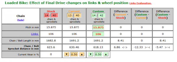

ich möchte für meine CRF300L die Übersetzung auf 14-42 anpassen. Weiß jemand ob das mit der 106er Länge noch geht? Ich habe bis jetzt nur in einem englischsprachigen Forum gefunden, dass einer eine 108er Kette verwendet hat und am Ende des Einstellbereiches gelandet ist.

Kann man hier schön berechnen lassen
https://www.gearingcommander.com/
Soll mit Serienkette funktionieren, wenn du die Hinterachse 5mm nach vorne schieben kannst.

Passt mit standard 106er Kette.
