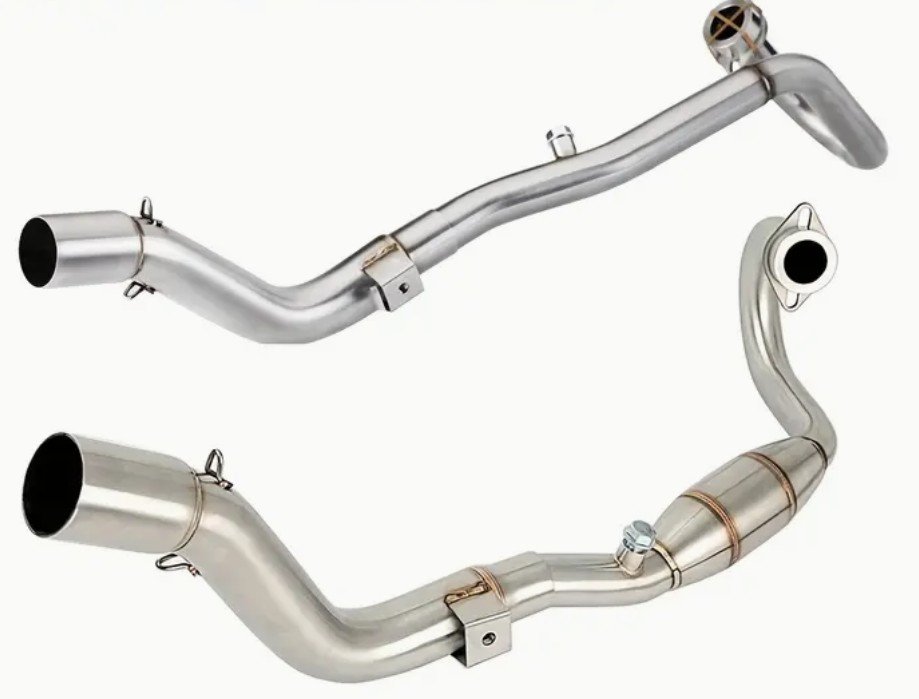

Ja, bei der MD38 am Krümmeranschluss des Zylinders. Bei der MD44 ist er weiter hinten am Krümmer.
Die chinesischen Edelstahlkrümmer werden für die Modelle von 2012 bis 2020 einheitlich angeboten.
Scheinbar wird dann der Anschluss für die MD38 einfach mit einer Schraube verschlossen.

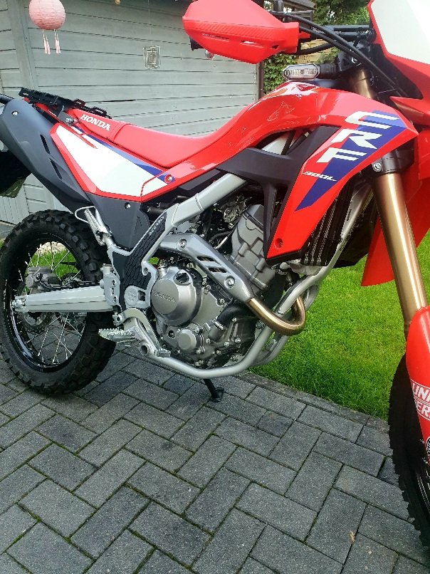

Hallo Ralf, genau diesen habe ich bestellt. Der wurde auf Bestellung angefertigt, daher habe ich etwa 3 Wochen warten müssen. Laut Brief ist die Typbezeichnung meines Hobels "ND22".

Hi Micha, mit den Typbezeichnungen kenne ich mich nicht aus. Übrigens musste der VA-Krümmer ohne die Graphitdichtung zum Auspuffanschluss montiert werden. Sitzt bombenfest und ist dicht.

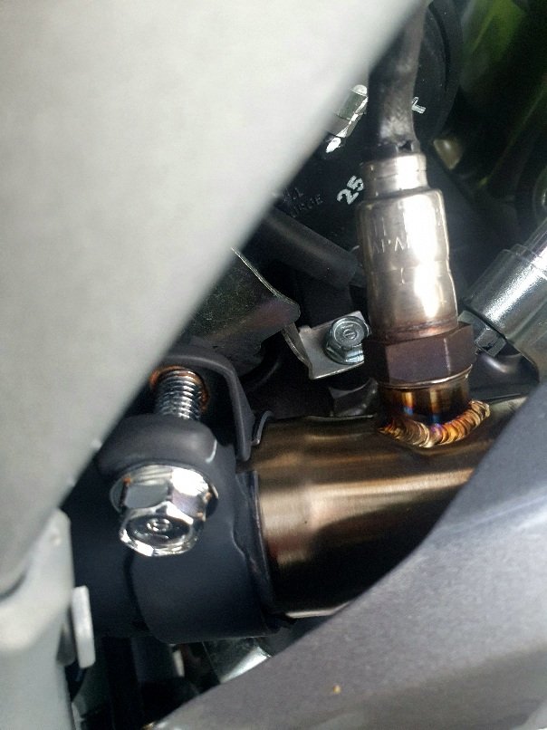

MD38 ist die erste CRF250L mit 23 PS, die hat die Lambdasonde im Zylinderkopf und ein 28mm Verbindungsohr am Krümmer
MD44 ist die zweite CRF250L mit 25 PS, Lambdasonde am Krümmerende wie bei Deinem Bild und 38 mm Verbindungsrohr.
Der Chinese schreibt einfach irgendwelchen KI-Stuss, die kennen oft nicht mal die Unterschiede zwischen 250L und 250R.
