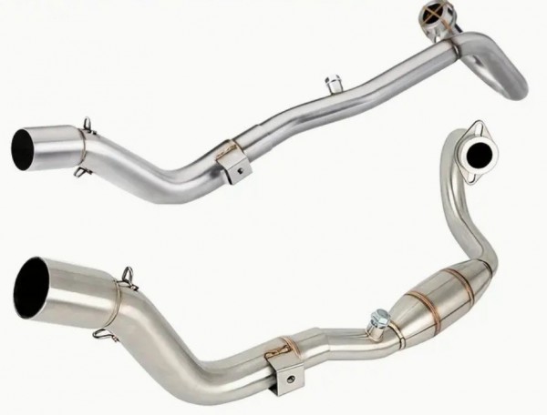

Ja, bei der MD38 am Krümmeranschluss des Zylinders. Bei der MD44 ist er weiter hinten am Krümmer.
Die chinesischen Edelstahlkrümmer werden für die Modelle von 2012 bis 2020 einheitlich angeboten.
Scheinbar wird dann der Anschluss für die MD38 einfach mit einer Schraube verschlossen.

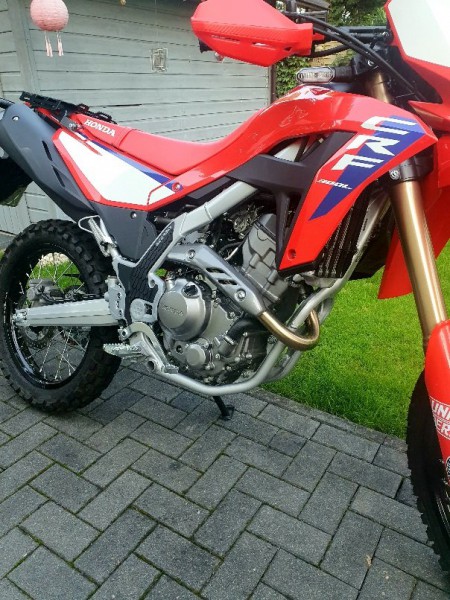

Hallo Robert,
welcher Krümmer passt nun auf die 2025 ND22?
Dieser:
https://dominator.de/de_DE/p/Honda-CRF- ... nlage/3325
Danke für deinen Tipp.
Grüße
Ralf
Dieser:
Grüße
Ralf
Robert
- Beiträge: 6
- Registriert: Sonntag 15. Dezember 2024, 18:13
- Mein Motorrad: Harley
Re: Krümmer von dominator.pl
Hallo Ralf, genau diesen habe ich bestellt. Der wurde auf Bestellung angefertigt, daher habe ich etwa 3 Wochen warten müssen. Laut Brief ist die Typbezeichnung meines Hobels "ND22".
Grüsse
Robert
Grüsse
Robert
Zuletzt geändert von Robert am Mittwoch 6. August 2025, 19:54, insgesamt 2-mal geändert.

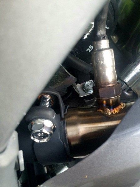

Du hast eine CRF300L (ND16 oder 22), ich spreche vom Nordnordost-Beitrag, dass der gleiche Krümmer bei MD38 und MD44 passt.
MD38 ist die erste CRF250L mit 23 PS, die hat die Lambdasonde im Zylinderkopf und ein 28mm Verbindungsohr am Krümmer
MD44 ist die zweite CRF250L mit 25 PS, Lambdasonde am Krümmerende wie bei Deinem Bild und 38 mm Verbindungsrohr.
Der Chinese schreibt einfach irgendwelchen KI-Stuss, die kennen oft nicht mal die Unterschiede zwischen 250L und 250R.
