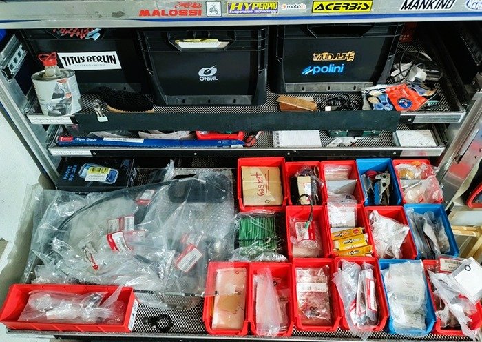

@ Tobi
Luftfilter:
CRF 300 --> 17220-K1T-E10 243,- Thai Baht
CRF 250 --> 17220-kzz-j00 244,- Thai Bath
Ich klugscheiße nur ungern aber der 250er Filter ist teurer
Das macht 6,60 Euro (!) für den Filter + Versand, ggf. Zoll (je nach Wert)und Steuer. In das Paket packst du dir 3 Filter, eine Hebelgarnitur, Kettenrad, Ritzel, Bremsbeläge + ein wenig Kleinkram und freust dich einfach.
Oder du sagst mir einfach bescheid, meine Winterpaket ist aber schon da.
