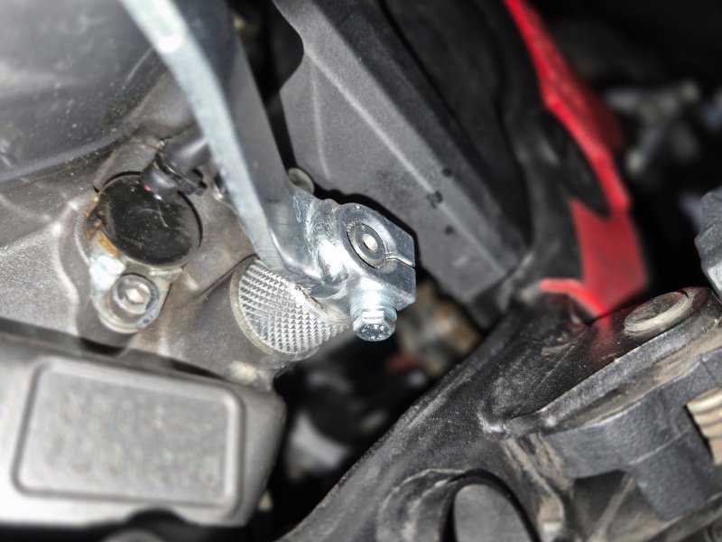

Habe mir das Teil von Hivoltspares gegönnt. (Gear Shifter Shaft Saver for CRF300L
Der Schweizer Zoll hat es Abgabefrei durchgelassen. Free Shipping!!
Die M6x20 zur Fixierung des Schalthebels hat nicht mehr reingepasst.
Mit einer M5 von unten mit Mutter und Loctite gelöst.
Axialspiel ca. 0.1mm.

Noch ein Foto.

Hab das Teil auch. Allerdings hat mich das bis nach Deutschland knappe 50 Euro gekostet, nach all den Zöllen, Steuern und DHL Gebühren (ca 25,-)... Anfangs schaltete es sich auch nicht gut, das Teil saß Bombenfest - hab es etwas kürzer gefeilt, jetzt passts (hat also nen halben mm oder so Spiel.. Und die Montage ist total easy, wenn man vorher den Metallclip von dem schwarzen Deckel abmacht und getrennt von einander einsetzt..
