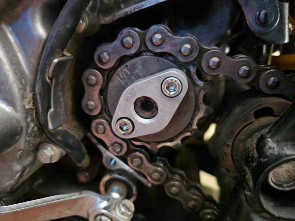

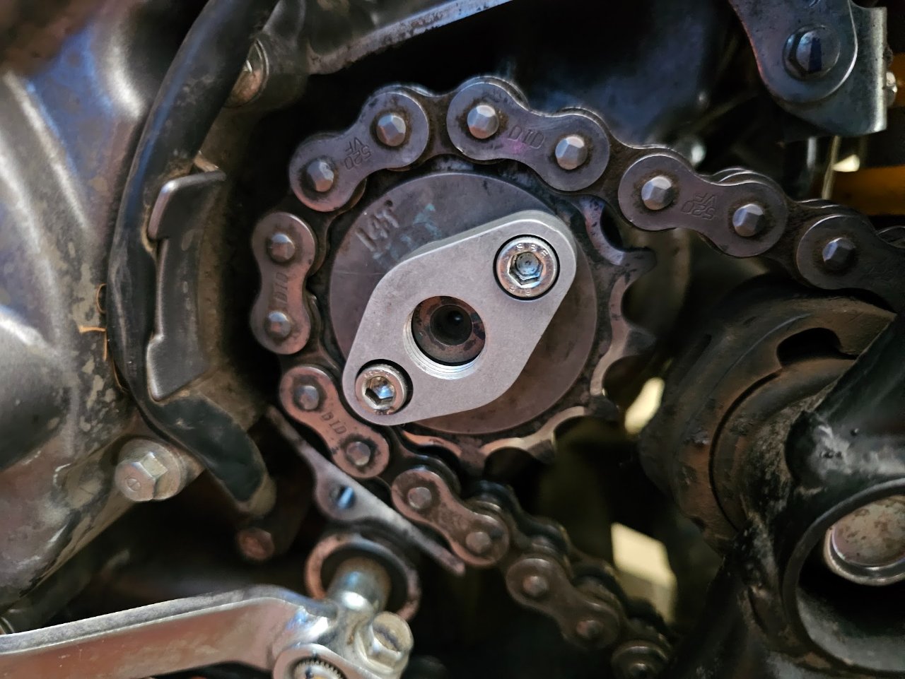

Der erste Prototyp ist zum Test bei mir
Dieses Teil wird mit den beiden (längeren) Innen-Sechskant Schrauben mit dem Ritzel und dessen Sicherungsblech verschraubt. Auf der Innenseite ist eine Zylindrische Sacklochbohrung, die genau die Außendurchmesser der Welle hat. Somit wird das Ritzel gegen das originale Sicherungsblech und damit gegen die GAW verspannt.
Anschließend kommt in die Gewindebohrung in der Mitte eine große Madenschraube mit flachem Ende, mit der dann auch das letzte Spiel eliminiert werden kann. Zu guter letzt kommt auf die Madenschraube noch eine Kontermutter drauf und dann hat man das Ritzel verspannt.

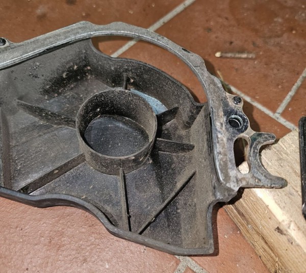

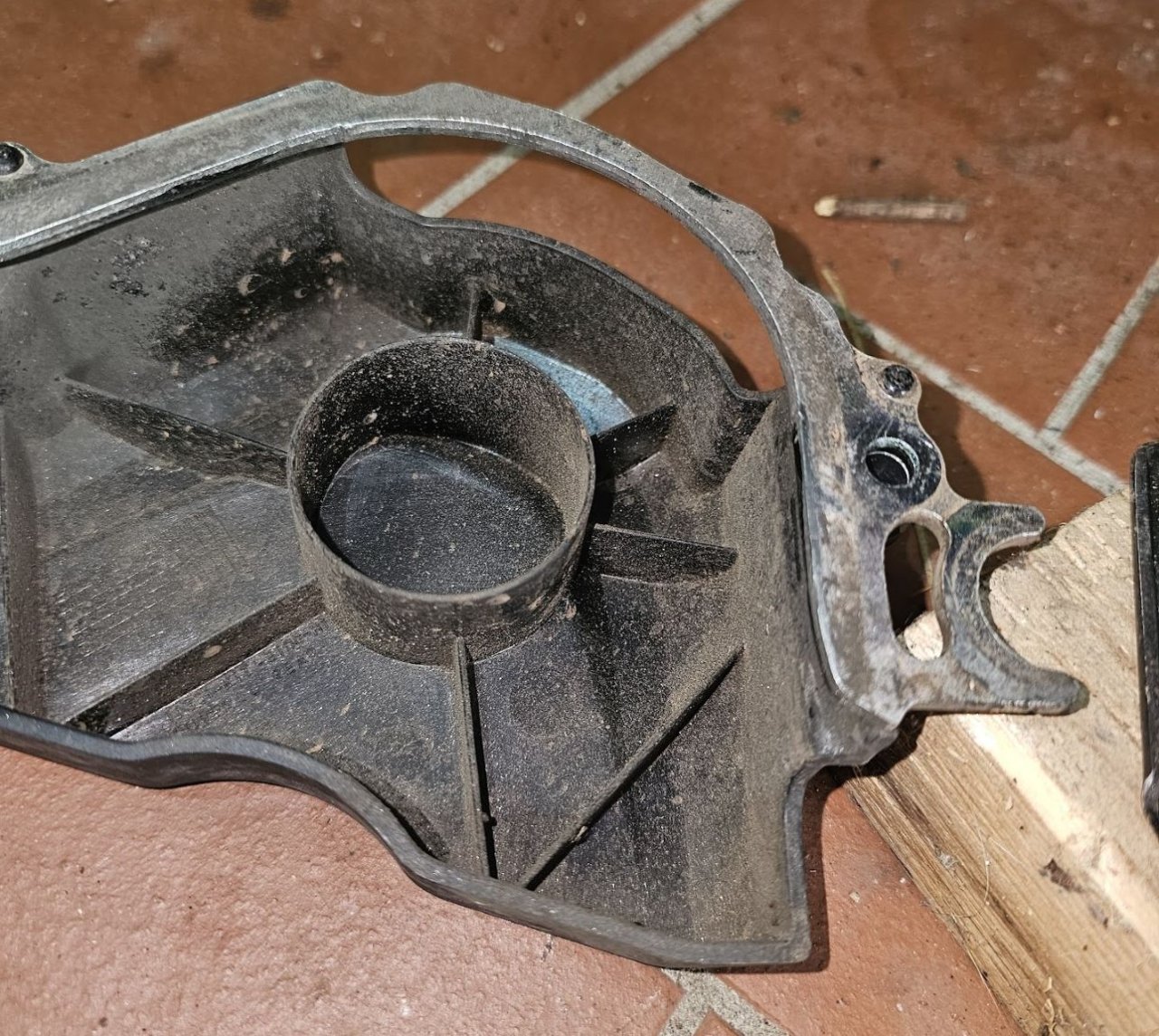

Man muss die Ritzelabdeckung innen auch für diese Verspannung modifizieren. Der zylindrische Teil muss gekürzt werden.
Ansonsten bisher passt das ziemlich gut. Das Spiel ist merklich eliminiert. Das einzige Spiel, das noch bleibt, ist die GAW selbst. Die hat im Getriebe wahrscheinlich ein paar Hundertstel axiales Spiel. Bisher bin ich zufrieden. Die Kontermutter muss er allerdings noch besorgen. Soll ja etwas kleines, schlankes werden.
Bei der Bohrung unten links hatte ich mich vermessen, deshalb musste ich die doch etwas aufbohren. Das wird aber natürlich im fertigen Teil dann korrigiert.

Sieht sehr gut aus. Hast du dir ein Gewinde in die Ausgangswelle bohren lassen? Wo hast du das gemacht?
Re: Sammelbestellung Ritzel auf GAW festsetzen?
ich verstehe nicht, wozu die Madenschraube benötigt wird. Die neue Platte spannt doch bereits alles zusammen?
Vielleicht habe ich es falsch verstanden, hast du mehr Fotos der Einzelteile?
