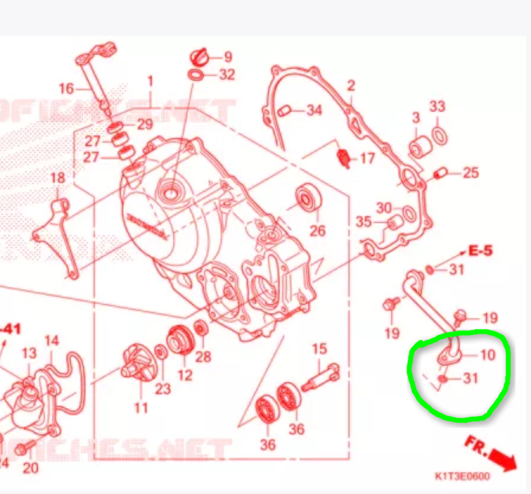

Außerdem hatte der Dichtring 31 vom Kühlsystem leicht geleckt. Den habe ich jetzt auf beiden Seiten der Leitung mit hitzebeständigeren O-Ringen aus FKM/FPM ersetzt. Damit sollte wohl dauerhaft Ruhe sein.
