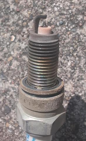

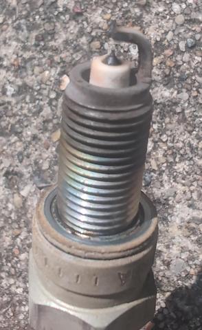

Beitrag von surfall » Mittwoch 22. Juli 2026, 14:14
Hab beim Ventile einstellen auch mal die Kerze rausgeschraubt. 25000km
