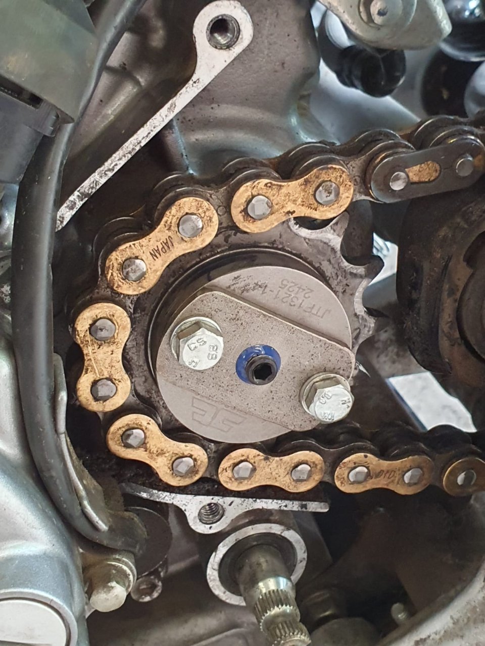

kallegerd
Beiträge: 45
Registriert: Montag 9. September 2024, 08:19
Re: Ausgangswelle
Beitrag von kallegerd » Freitag 7. August 2026, 18:57
Hi,
nachdem ich mein Ritzel bereits von hinten mit einer 2. Sicherung hinterlegt und auf der Welle verklebt hatte, habe die Sicherung auch mal nachgebaut, allerdings auch nur Schraubensicherung mittelfest benutzt.
Bisher habe ich noch nicht mal irgendeine Schraubensicherung an den Ritzeln genutzt, aber locker wurde noch keins ...
Vielleicht mache ich die Schrauben noch mal raus. Mal sehen.
Eine längere Madenschraube wäre jedenfalls nicht verkehrt, damit man diese noch kontern kann.
Grüße
Sven
Beiträge: 1007
Re: Ausgangswelle
Beitrag von Tobi » Freitag 7. August 2026, 19:29
Sieht klasse aus. Schraubensicherung würde ich trotzdem noch ändern. Die Schrauben sind ja jetzt viel länger bevor sie das Gewinde erreichen und haben somit mehr Hebelwirkung um sich zu lockern.
