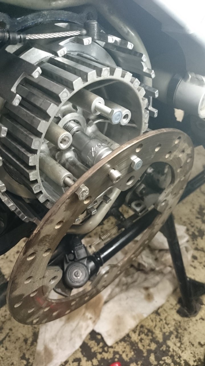

Zur Menge Loctite: wenn es oben raus quillt, ist das vermutlich ein wenig zu viel Loctite. Das ist für die Verbindung an sich nicht übermäßig schlimm, kann aber woanders zu Problemen führen. Ein Kumpel hat mir mal an der F650GS den Kupplungskorb auf der Kurbelwelle verklebt, weil er so viel zu viel Loctite genommen hat, dass das auf der Rückseite raus kam und sich dann das Keilprofil zwischen Kupplungskorb und Kurbelwelle entlang gezogen hat. Durfte ich mir dann einen "Abzieher" für bauen.
