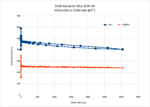

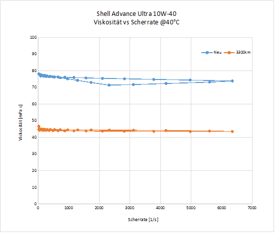

Hier die Viskositäten für mein Öl im Neuzustand und nach 3300 km bei unterschiedlichen Temperaturen. Weil auch die 5°C Viskosität deutlich gesunken ist, scheidet m.M.n. eine Beschädigung der VM-Additive aus, also vermutlich ist auch bei mir die Benzinanreicherung die Ursache.
@Mago - Weil offenbar auch ein teures Markenöl dagegen nicht hilft, bin ich jetzt auch auf ein günstiges teilsynthetisches 10W-40 Öl umgestiegen und werde häufig wechseln.
