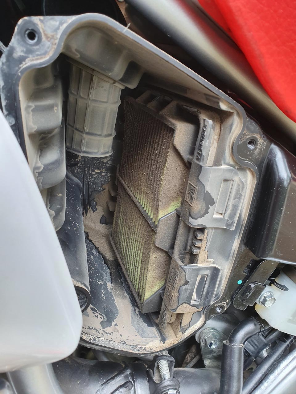

Um mal zu zeigen, wie es im Luftfilter aussieht, wenn das Motorrad (hier: serienmäßige MD44) durch eine Wasserfurt gefahren ist. Ihr könnt euch vorstellen, dass das Wasser nicht vor dem Motor halt macht und dieser in Bruchteilen von Sekunden mit Dreckwasser vollläuft. Da sich Flüssigkeit nicht verdichten lässt (siehe hydraulische Bremsanlage und deren Druckpunkt) blockiert der laufende Motor sofort und erleidet den so genannten Wasserschlag -Totalschaden.
Was übrigens neben Kosten in deutlich vierstelliger Höhe manchmal auch das Problem aufwirft, wie man denn nun aus dem fernen Land wieder weg kommt.
Wer das noch einmal in anderen Worten lesen möchte, dem empfehle ich Svenjas Island-Reisebericht -Wiedersehen, BMW X1...
Wie gesagt, obige CRF war serienmäßig und der Ansaugbereich liegt dann auf Höhe der Sitzbankunterkante. Dass das Wasser bis dahin schwappt, ist je nach Bugwelle des coolen Piloten schnell passiert.
Den Kasten zu durchbohren in der Hoffnung, dass das Ansauggeräusch proportional zur Leistung steigt, vergrößert die Gefahr deutlich. Und nur zur Erinnerung: der Einspritzmotor hat ein festes Programm, das ihm sagt, wie viel Benzin er bei welchem Zustand einspritzt. Ihm die, übertrieben gesagt, anderthalbfache Luftmenge zur Verfügung zu stellen, obwohl er sie nicht abrufen wird, ist wie bei EDEKA hundert Rollen Klopapier zu kaufen in der Hoffnung, durch Corona noch zusätzlich an Dünnpfiff zu erkranken.
Ich schlage darum vor, den Drang, aus der braven CRF das individuelle Motorrad zu basteln, lieber in lebensverlängernde statt verkürzende Maßnahmen zu investieren.

@ Micha, das Bild hat was von einem vollen Staubsaugerbeutel.....
So was hab ich noch nie gesehen
