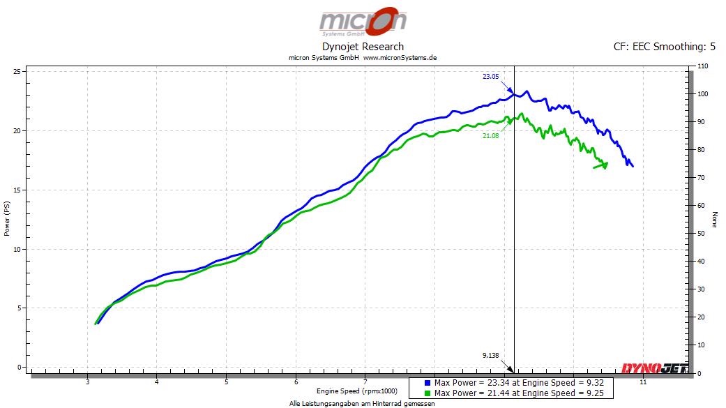

Hier mal ein Dyno-Chart einer Stock CRF 250 L:
Was haltet ihr davon? Das Legalitäts- und Kostenthema mal außen vor gelassen.

Hmm, das Powervision alleine bringt in meinen Augen wenig. Ja es gibt eine vorgefertigte Map für die 250l. Ja, man kann sich angepasste Maps zukommen lassen. Aber wie gut sind die? Wenn sich da wirklich was tun soll, besser den Tuner mit Prüfstand das Mapping anpassen lassen und nicht selbst das Gerät kaufen.
Das Mapping selbst anzupassen halte ich auch für nicht möglich, wenn man nicht noch das Wideband Kit dazu nimmt und während der Fahrt auch AFR/Lambda Werte loggen kann.

Na ja, die Maps sind zu meist schon recht gut, weil sie insb. die magere Euro4/5 Abstimmung im unteren und mittleren Teillastbereich sehr gut ausgleichen. Bei der Tenere die ich gefahren bin, da war das ein extremer Unterschied zu meiner: sehr weiche Gasannahme aus dem Schiebebetrieb, spürbar mehr Druck.
Grundsätzlich hast Du allerdings recht, wenn man den Tuner ersetzen möchte, dann muss man den Logger samt Breitbandsonde dazunehmen. Den kann man sich aber leihen oder mit mehreren Leuten teilen, denn der Wideband Kit ist ja nicht an nur eine Dynojet Lizenz gebunden (wenn ich das richtig verstanden habe).
Aber mehr macht der Tuner ja auch nicht. Er liest die Daten über alle Lastbereiche aus und passt dann die AFR (Air to Fuel Ratio) Werte gemäß dem System-Vorschlag stumpf an: Wert 13,5 bis 14,00 anstatt Lambda-1 = 14,7 und fertig ist.
