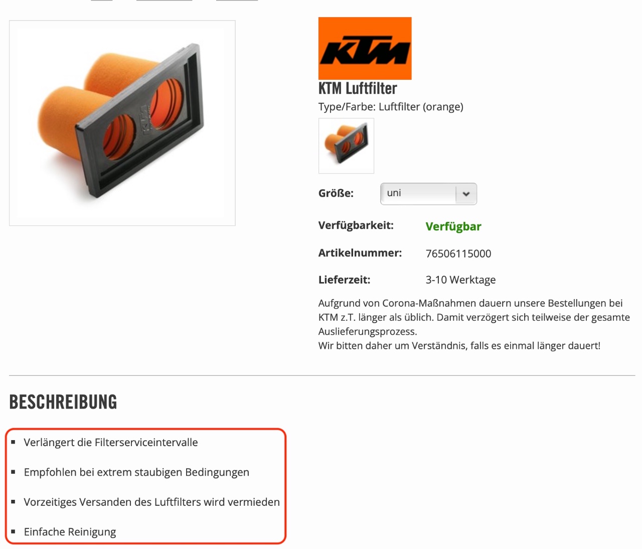

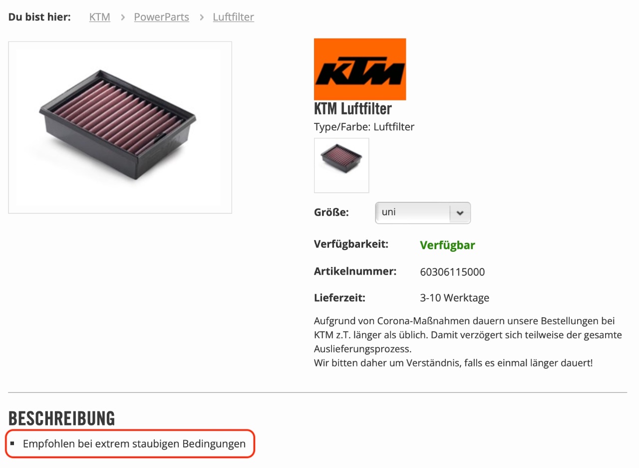

Die zentrale Frage ist aber meines Erachtens nach, ob die Filterleistung ausreichend im Bezug auf die Verhinderung eines Schmutzpartikel-bedingten Motorverschleiss ist. Und dazu gibt es leider keinerlei belastbaren Informationen, dass Sportluftfilter da schlechter abschneiden. Zumindest hab ich keinen einzigen Nachweis recherchieren können. Wenn dann ist immer nur von defekten Luftfiltern die Rede, siehe dazu: https://www.ms-motorservice.de/technipe ... chaeden-2/
Ich kann mich Tobi's Meinung nicht anschliessen und behaupte sogar das Gegenteil. Nicht weil ich den Tobi nicht mag, sondern einfach weil einige Motorradhersteller selber Nachrüstfilter genau für den Offroad Einsatz empfehlen und anbieten.
Beispiel KTM, die bieten für den Einsatz verschiedenster Modell (Adventure, Strasse, Enduro/SMCR), bei sehr staubigen Bedingungen einen, als KTM gelabelten K&N Filter an. Das obere Foto zeigt z.B. einen Filter für KTM Adventure Modell, das untere zeit den reinen Schaumstoff Nachrüstfilter für die 690 Enduro. Meine KTM 690 Duke R mit Evo Kit hatte so gar nur einen fast völlig freiliegenden Pilz (Foto ganz unten) und das bei voller Garantie auf den Motor.
Lügt KTM seine Kunden mit den gegebenen Versprechen (rot umrandet) an, oder haben die bei KTM einfach keine Ahnung von Offroadeinsätzen und Luftfiltern und Motorverschleiss?

Die ganz einfache Meinung eines Nicht-Experten (der aber 1 + 1 zusammenzählen kann ;) ) zu der KTM-Werbung (Versprechen??) :
1) es ist Werbung. Ob die lügt oder Träume befriedigt oder gestalterisch formuliert ist, egal. Es ist nur Werbung :D
2) empfohlen bei extrem staubigen Bedingungen: klar, kann man ja ggf. täglich auswaschen.
3) einfache Reinigung: liegt im Auge des Betrachters (bzw. klebt an seinen Fingern). Achja, es ist auch noch immer Werbung ;)
4) der Rest ... hatte ich schon vermutet, dass es Werbung sein könnte? Egal, der Glaube versetzt bekanntlich Berge. Und wenns schee macht (machen Aufkleber ja auch, also egal) ;)
Der ADAC hat auch ne Meinung dazu.
Da ist meine dazu eigentlich vollkommen überflüssig.
Aber kann doch jeder gerne einbauen. Wir geben für soviel unnützes Zeug Geld aus, kommts da auch nimmer drauf an.
Und vielleicht hilfts ja doch (zumindest dem Hersteller) :roll:
