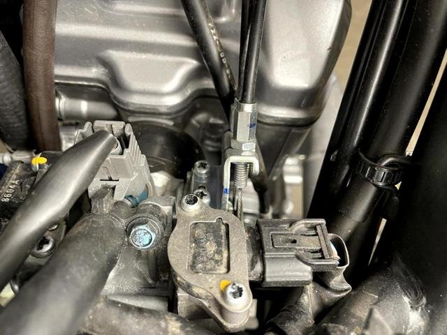

Hallo, Beim Ventildeckelabnehmen muß man nicht den Kühler lösen,
die Kühlerschläuche abnehmen, oder ABS Modul lösen.
Wie beschrieben Kupplungszug, Gaszüge, Entlüftungsschlauch lösen
und zur Seite legen, Zündkerzenstecker raus, wichtig, Stecker vom
Injektor abziehen. Deckel nach oben schräg hinten ziehen, um 180 Grad
drehen, dabei etwas gegen die Kabel vorne rechts drücken, und dann raus.
Ventile einstellen ist relativ komfortabel gegenüber anderen Maschinen, nicht mal
die Nockenwellen müssen raus. Habe auch lange geübt, wieder vergessen, aber jetzt
paßt es. Kühlflüssigkeit wechseln bietet sich natürlich an, und dann ist alles noch einfacher.
Gruß Reiner

Der Verteilerblock lohnt tatsächlich nicht, hatte ich oben auch geschrieben. Kühler fand ich easy und hat viel Platz gebracht. Hab mir dafür den Gaszug gespart.
Welchen Injektorenstecker meinst du?

Moin Sushi, Einspritzventil, siehe den grauen Stecker
im Bild.
