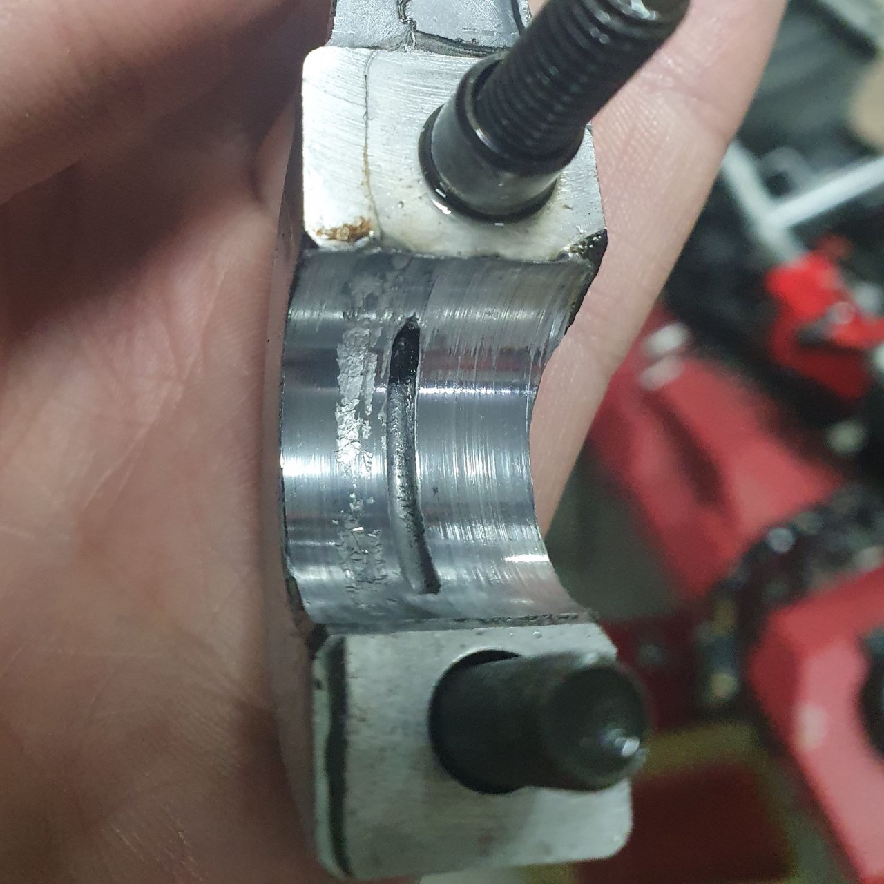

Nochmal zurück zum Nockenwellenlager, mir sind keine japanischen Motorräder mit Lagerschalen im Zylinderkopf bekannt. Entweder sind es Gleitlager, die dann aber direkt im Kopf sitzen, oder Rollenlager. Lagerschalen kenne ich nur bei Kurbelwellenlagern, weswegen Schäden an Nockenwellen-Gleitlagern eigentlich immer einen defekten Zylinderkopf bedeuten.

Aus eigener Erfahrung kann ich bestätigen, dass der 250er Motor Gleitlager als Nockenwellenlager hat. Ich denke die 300er ebenfalls.
Daher ist bei einem Lagerdefekt zu 99,9 % der Zylinderkopf irreparabel defekt.

Genau wie beschrieben, die CRF hat keine Lagerschalen und wenn die Lager so aussehen wie bei uns dann würde Micha wohl sagen der Kopf ist defekt ;)
Damit hier aber mal noch ein bisschen mehr Panik entsteht lade ich euch mal noch Bilder von den Lagern hoch. Hab ich damals nicht gemacht, weil ich nicht von jedem hören wollte dass das niemals halten wird ;)
Sehen übrigens noch genauso aus. Haben nach der Tour wieder reingeschaut.
