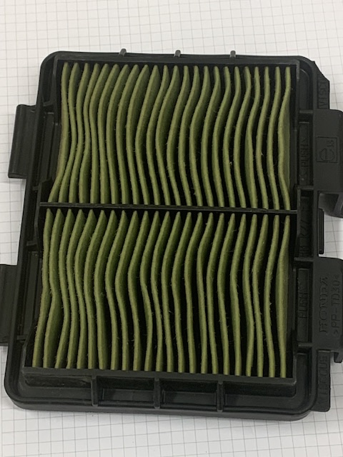

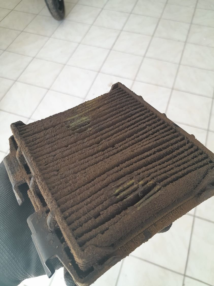

Bei den originalen Filtern ist irgendeine Flüssigkeit, Imprägnierung, oder wie auch immer drauf(sind jedenfalls nicht komplett trocken), welche man beim Waschen mit auswäscht, ich habe in Anlehnung an Schaumstofffilter mit Motoröl geölt, das hat es aber teilweise auf die saubere Seite der Airbox gezogen, was zwar nicht sofort etwas zerstört, aber auch nicht schön ist.
Am originalen Filter bildet sich so eine richtig klebrige Dreckschicht wenn man ihn zu lang in sehr staubigen Bedingungen benutzt, ich könnte mir vorstellen, dass das mit dieser originalen Flüssigkeit am/im Filtermaterial zusammenhängt, ist aber nur eine Vermutung.

ca. 7000km :lol:

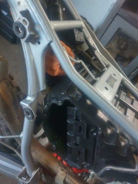

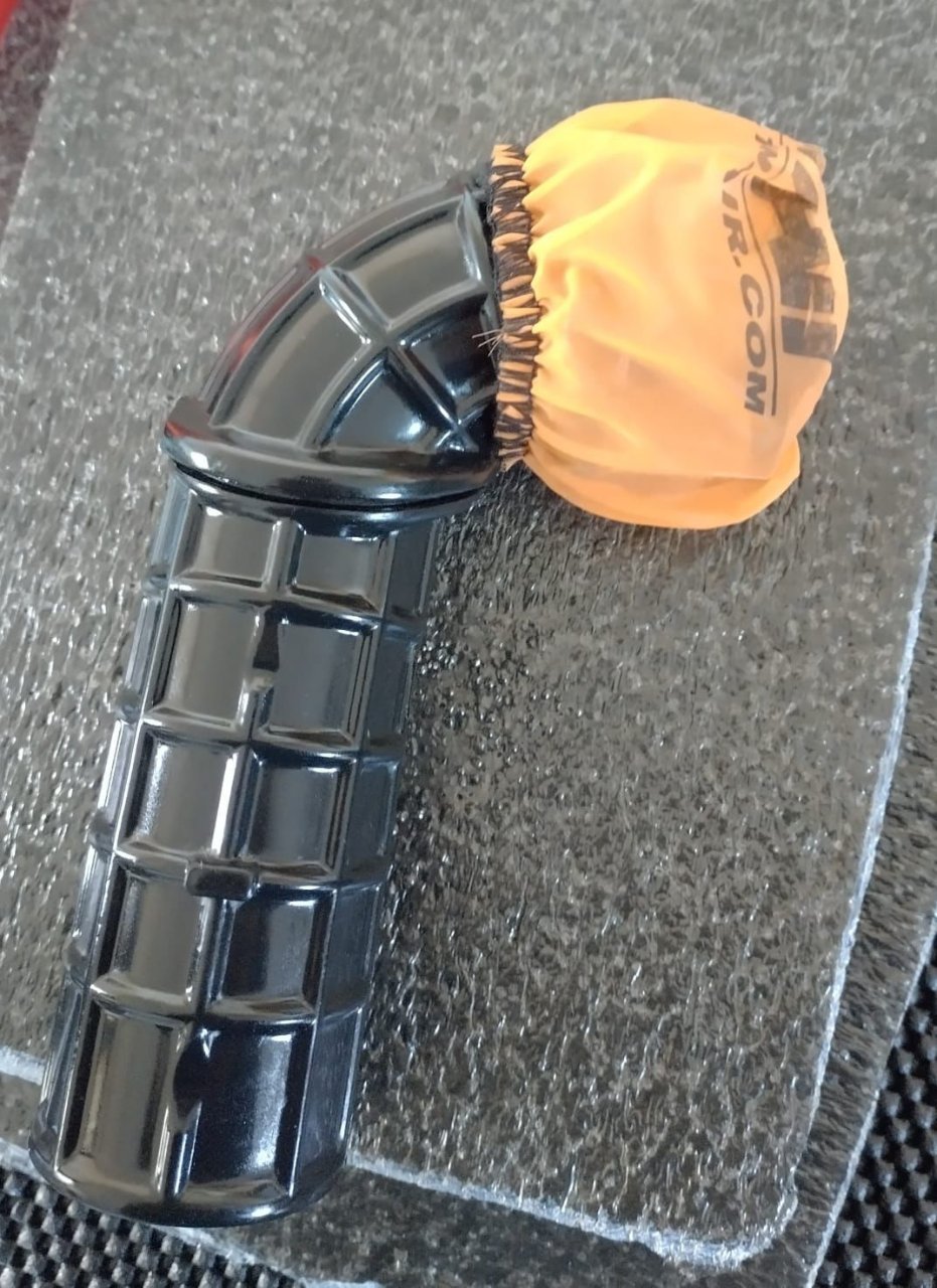

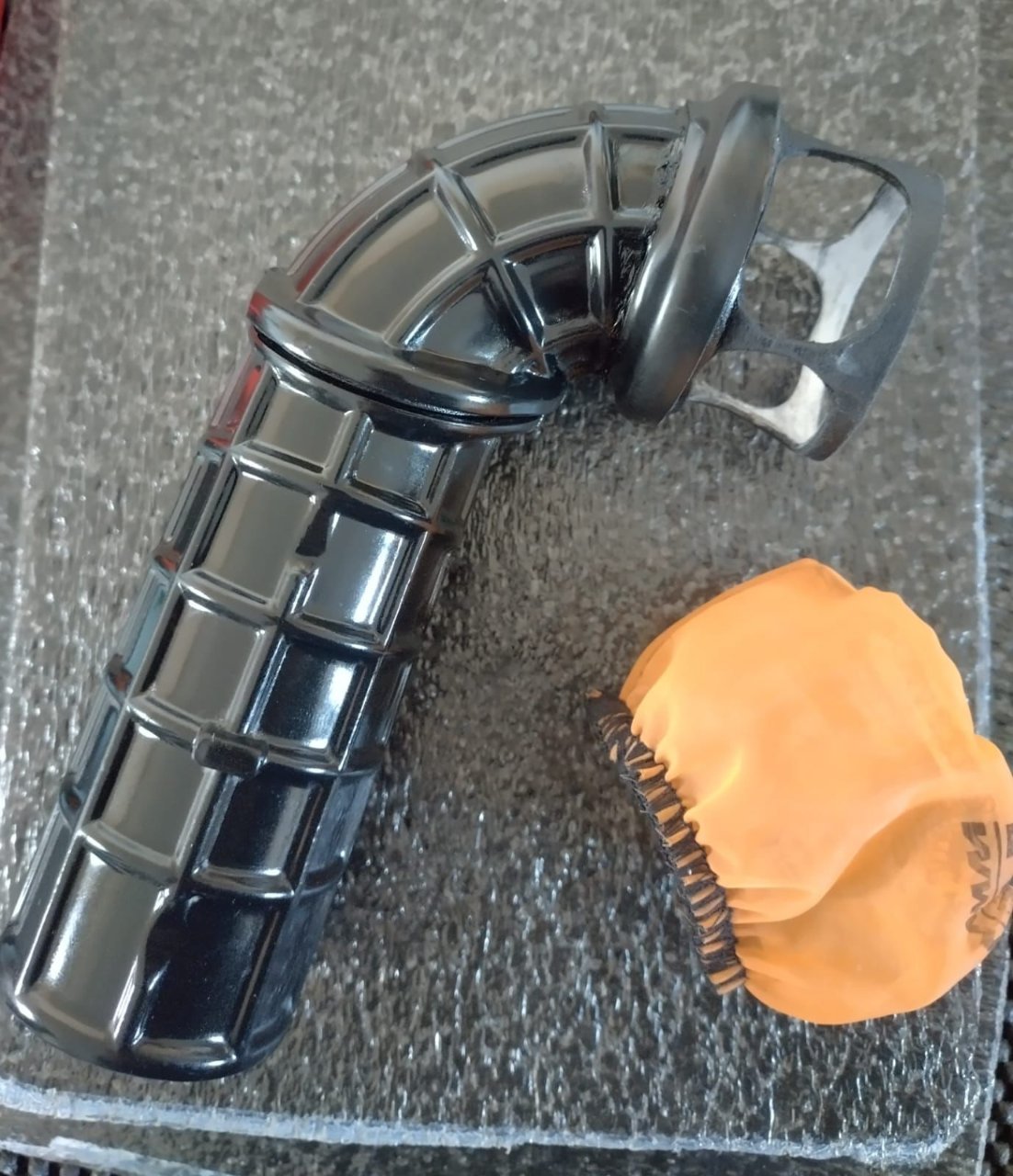

Ich hab nun aus einem umgenähten TwinAir Vorfilter und einem Stück Kanalrohr einen eigenen Vorfilter gebastelt.
Die Stützkonstruktion aus dem Rohr um mehr Filterfläche zu generieren.
Das Filtermaterial kann laut Twin Air auch geölt/gewaschen werden.
Ist bislang noch nicht kampferprobt, aber ich denke es reicht um die Standzeit des originalen Filters deutlich zu verlängern und die Airbox sauber zu halten.

Ich glaube kaum, dass das dünne Filterchen viel filtern wird. Die Filtersocke ist da sicherlich deutlich effektiver.
