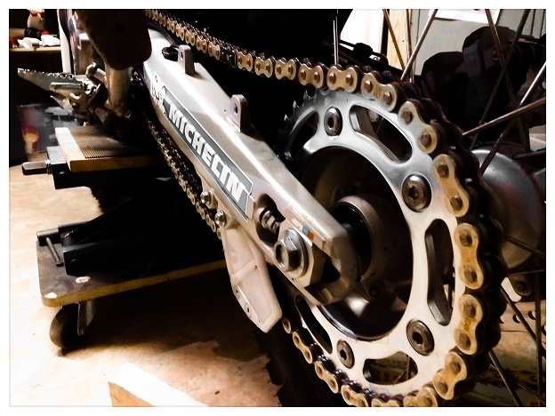

Bei mir hat Lampenöl sehr gut funktioniert, konnte aber die Kette aber nach einigen Tiefseeabenteuern auch nicht mehr retten (12000Km, kaum gelängt aber Steif). Bei 100,- für einen kompletten Kitt wechsele ich sie dann einmal mehr. Als Pflegestoff gibt DID übrigens Getriebeöl an
Ich habe jetzt eine mit Clip verbaut. Bei 25PS sollte es passen
. Vorteil aus meiner Sicht, die Kette kann zum reinigen einfach abgenommen werden. Ich hab sie deshalb gleich mit 2 Schlössern gekauft.
Was aber auch meine Erfahrung ist, die Umlenkhebel sollte man nachfetten (Bootsfett). Ist bei mir im Zuge des Federumbaus passiert.
