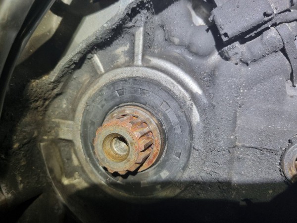

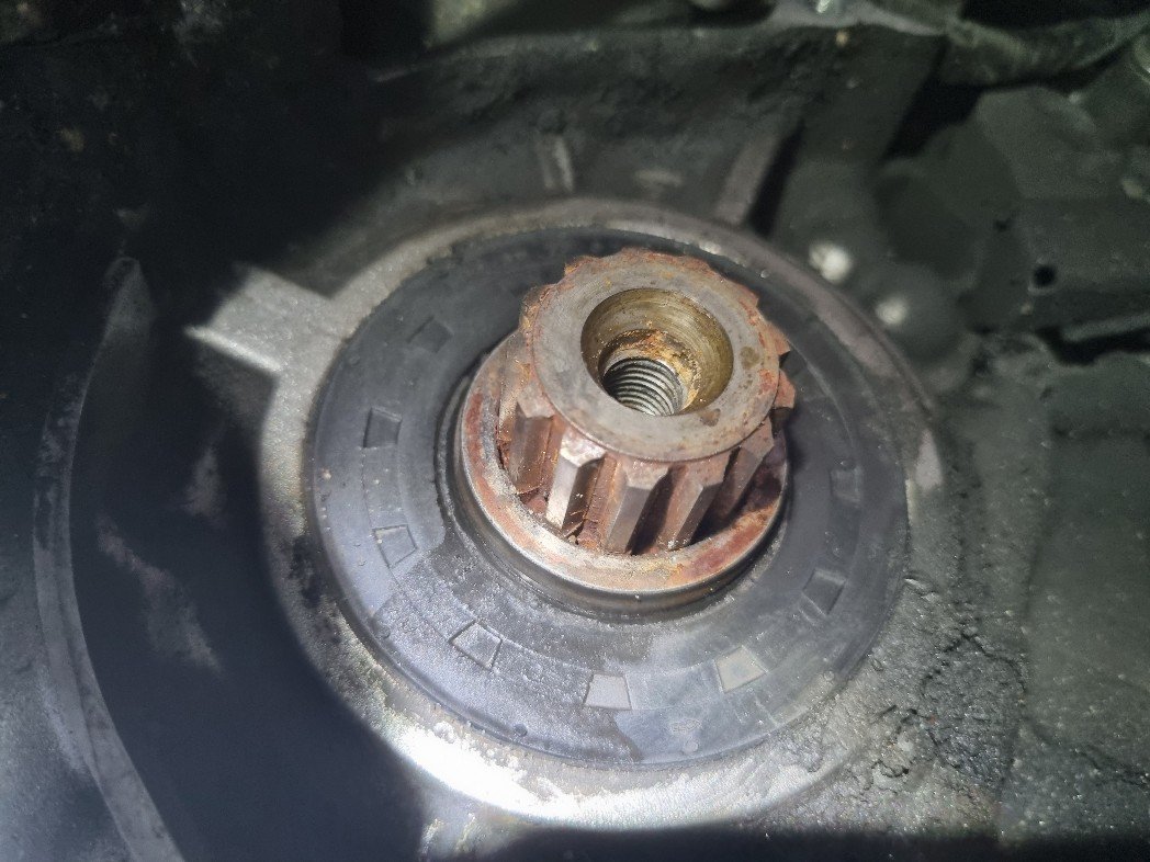

Hier mal zwei Bilder meiner GAW an der AT, als sie verschlissen war.
Das soll wohl Rost sein. Eine Empfehlung eines ehemaligen Honda Werkstattmeisters war, die Welle mit Molykote Gn-Plus Paste zu verbauen. Ich gehe da eher mit den anderen Empfehlungen hier mit, dass das Ritzel festgesetzt gehört.

Die Bilder sind von mir und die GAW ist defekt. Es ist schön, dass du darauf nix erkennst, bedeutet jetzt aber erstmal nix. Mechatroniker hin oder her. Im Arsch ist die trotzdem. Neues Ritzel hat erhebliches Spiel (mehr als 1mm in Umfangs- und in radialer Richtung) und deutlich sichtbarer Zahnfraß
Aber darum geht es hier nicht. Die Frage war nach der roten Farbe. Mein Bild sollte heißen: ist normal. Nicht gut, aber normal

Bei dir sieht das eindeutig nach Rost aus. Das kann ich bei unseren Wellen nicht behaupten - sieht wirklich eher wie Kupfer aus. Ist aber eigentlich auch egal. Deine AT Welle hätte ich allerdings auch noch nicht ausgetauscht... sieht nicht wirklich schlimm aus.
