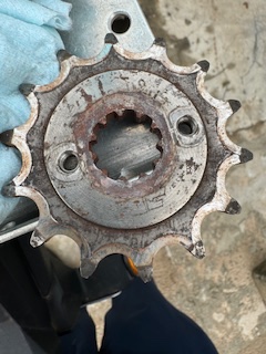

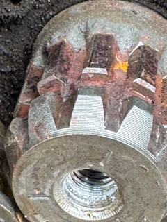

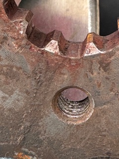

Hallo, jetzt nochmal hier in Benin nachgesehen.
Weiß jetzt nicht ob das Rost oder roter Sand oder was weiß ich ist. Ich habe das hier empfohlene
Fett genommen, gut eingeschmiert. Davon war nach 11 Tkm nichts mehr drauf, nur in den Ritzen. Ich finde das das eine original Scheiß Konstruktion
Ist. Die Welle ist natürlich für ein größeres Gewinde
Zu klein. Etliche Motorräder mit Ritzel gefahren, und noch nie so einen Aufwand betrieben. Bei der MT09 das Ritzel 60 TKM mit Kettenöler drauf gehabt. Nicht einmal nachgesehen. Der Käufer hat dann irgendwann den Kettensatz gewechselt, und auf Nachfrage waren Welle und Ritzel innen top.

Ist doch alles wunderbar. Kein Grund zum aufregen. Lass das beknackte Fett weg, das taugt auf sowieso nichts.

Kein Aufregen aber Skepsis gegenüber
meiner Konstruktion und natürlich der Originalkonstruktion. Hatte auch ein Vorteil, habe
den Motor ungewollt von innen kennengelernt
. Ob ich mir nochmal ein Motorrad mit
so einer Befestigung des Ritzels kaufen würde,
nein. Honda scheint diese Befestigungsart öfters
zu verbauen . In ZAMS Channel hatte ich auch eine Honda mit.
dieser Befestigung auf der Bühne gesehen.
. Ob ich mir nochmal ein Motorrad mit so einer Befestigung des Ritzels kaufen würde,
