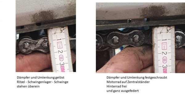

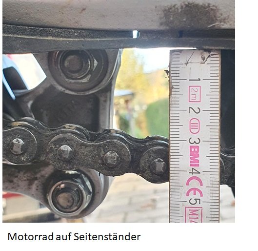

EDIT: Hatte die Bilder vertauscht!
Kette jeweils hochgedrückt, also Richtung Schwinge.
Kette locker gelassen, oberer Kettentrum stramm.
CRF 300L Kettenspannung_3.jpg (53.86 KiB) 2515 mal betrachtet
Mir ist erst später aufgefallen, dass ich nicht "richtig" gemessen habe.
War aber ja egal, da ich die Kette einfach noch einigermaßen locker eingestellt habe, als die Schwinge hochgebunden war.
Jedenfalls bekommt man, sobald das Moped auf dem Seitenständer steht einen Wert raus, der dem aus dem Handbuch sehr nahe kommt.
Mein Motorrad (eher das meiner Freundin) ist 30mm tiefergelegt (Wilbers), sodass die Angabe eher mit der Angabe der "LD" am obersten Maß übereinstimmt, aber das passt so.
Gemessen habe ich so knapp über 50mm.

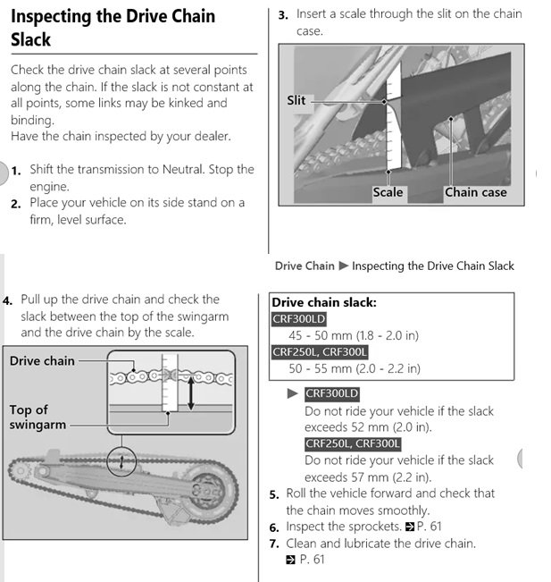

Aus Handbuch:

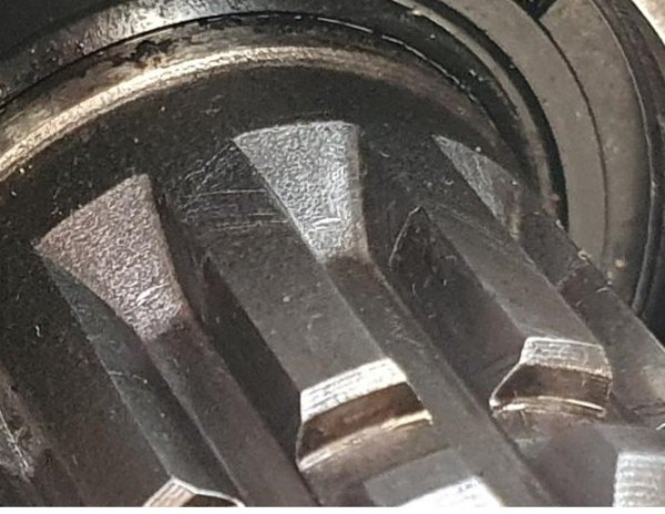

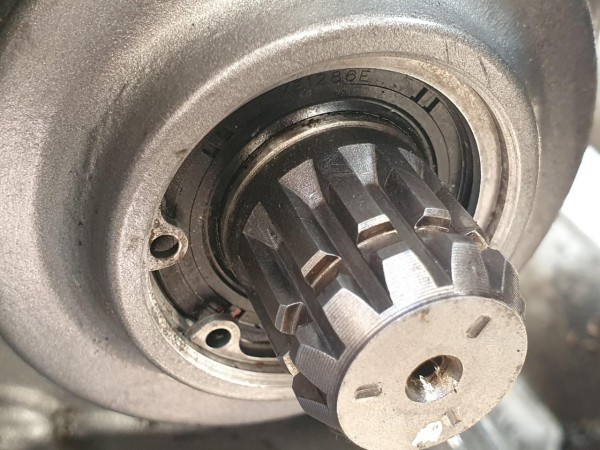

Ausgangswelle nach 8500 km. Leichter Verschleiß erkennbar. Hätte ich nicht genau hingesehen, wäre mir nichts aufgefallen.
Leichter Rost war zu sehen. Habe alles weggeschliffen und das neue JT-Ritzel mit Molykote GN-Paste eingesetzt.
Das Originalritzel hatte radial wirklich extrem viel Spiel.

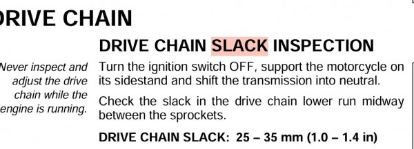

Da die kleine CRF keinen Hauptständer hat, ist der Wert des Kettenspiels für das Serienmotorrad auf dem Seitenständer angegeben. Das gilt auch für die 1.000L, da auch diese den Hauptständer nur als Option hatte. Bei der 1.100er weiß ichs nicht.
Hier der Auszug aus dem WHB der 250L
Honda ermittelt das genau wie von Kalle beschrieben. Kette in maximal gespannter Position (also Ritzelachse, Schwingenachse und Radachse in einer Ebene) mit etwas Spiel einstellen, dann das Motorrad auf den Seitenständer stellen und das in dieser Position resultierende Spiel messen. Das ist weder maximal ein- noch maximal ausgefedert, sondern ein (halbwegs reproduzierbarer) Punkt dazwischen.
Wenn man aber etwas am Fahrwerk ändert und das Motorrad daher in Ruhe weiter ausgefedert steht, kann man nicht das gleiche Spiel einstellen, da die Kette ja von diesem Punkt (weiter ausgefedert als normal) beim einfedern bis zur Maximalspannung mehr nachgespannt wird, als vorher. Wenn man etwas am Fahrwerk ändert, sollte man sich die korrekte Kettenspannung selbst ermitteln mit der oben beschriebenen Methode. Für welchen Punkt ist dabei egal (Motorrad auf Seitenständer / Hinterrad entlastet / Motorrad mit Eigengewicht eingefedert, also ohne Ständer). Hauptsache, man reproduziert immer den gleichen Zustand beim messen.

Wenn ich das 8000km Bild von kallehard sehe frage ich mich ob das Originalritzel mit Spiel nicht vielleicht doch besser ist wenn die Kettenlinie nicht perfekt in einer Linie ist?

Was meinst Du damit? Ich sehe hinten in der Ecke einen kleinen Grat stehen. Gefahren wurde bis dato mit dem Originalritzel, was scheibar nicht vor Verschleiß schützt.

Mir ist aber wie gesagt Rost auf allen Zahnflanken in Kraftrichtung aufgefallen, welchen ich weggeschliffen habe (siehe Bild).
Auch das JT-Ritzel war nach ca. 1 Woche schon an den entsprechenden Stellen rostig. Habe es deswegen mit massig Molykote GN nach der Reinigung wieder eingebaut.
Ich denke, dass diese Korrosion maßgeblich für die Zerstörung der Welle ist.
Die Wellen an meinen Suzuki DR600/650 sahen nie so rostig aus und da hab ich nie irgendwelche Spezialpasten draufgeschmiert, sondern maximal etwas Universalfett.
Auch bei allen anderen Fällen im Netz sahen die Wellen immer wild rostig sus.
