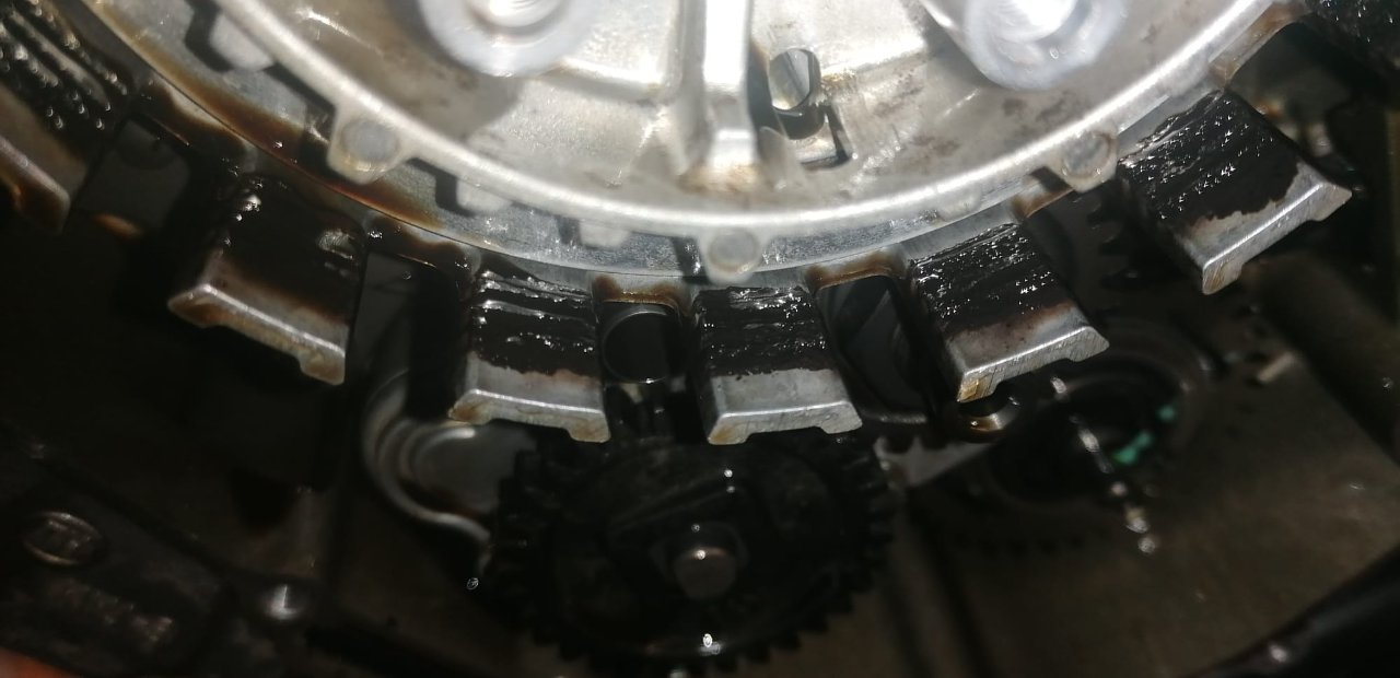

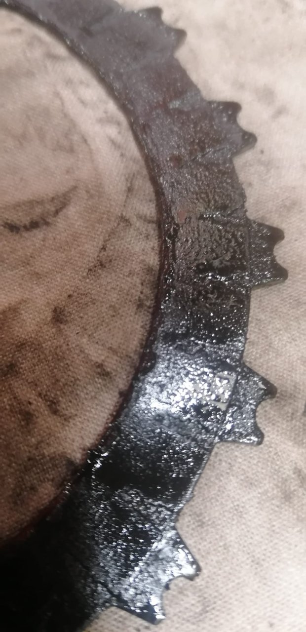

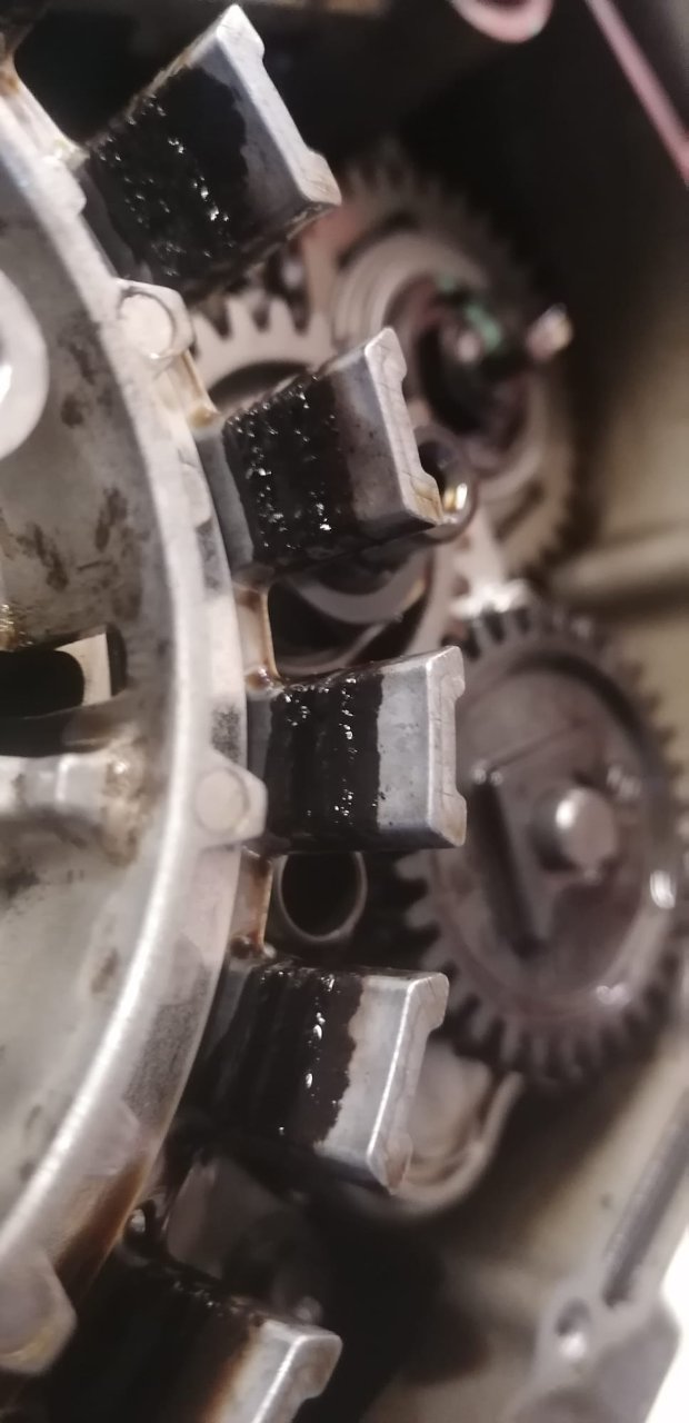

Hab's mir mal angesehen...
Muss diese schwarze Schlotze da sein? Konsistenz wie Teer...

Nein, das scheint verbranntes Öl zu sein, würde ich behaupten.
Einmal Kupplung und Öl neu.
Und herausfinden, warum sie überhaupt begonnen hatte zu rutschen.
