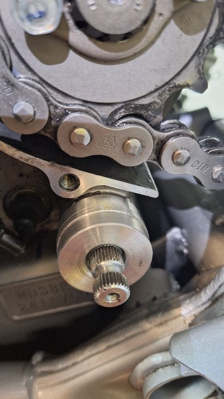

Re: Schaltwelle
Hallo zusammen,
habe mal eine "Stützhülse" für die Schaltwelle gedreht.
Die Idee, bzw die erhoffte Wirkweise:
1. die Schaltwelle kann bei einem Sturz nicht mehr ins Gehäuse gedrückt werden
2. Die Krafteinwirkung (insb. Biegekräfte) werden durch das enge Anliegen des Schalthebels aufgefangen, da die Hülse vollflächig am Motorgehäuse aufliegt.
Das axiale Spiel mit eingebautem Schalthebel beträgt max. 2/10mm
Grüße Michael
Grüße Michael

Re: Schaltwelle
Das sieht sehr fein aus - coole Idee.

Re: Schaltwelle
Hi Michael!
Sind das zwei Hülsen oder hast du da extra eine Rille platziert?
Wie lang ist deine Hülse?

Re: Schaltwelle
Hallo zusammen,
ich hab das Mopped grade einmal komplett gereinigt und zuvor fast komplett zerlegt. Ja die Kette ist peinlich sauber, aber das soll sich ja ändern
ich verspreche es
Ich oute mich aber gleichzeitig als sehr pedantischer Motorradpfleger
Die Hülse ist einteilig. In der Mitte habe ich einen flachen Steg stehen lassen. Wenn das später mal ordentlich verdreckt oder auch verschmiert seinsollte, lässt sich das besser greifen und für Reinigungsarbeiten (s.o) entfernen.
Wer das nachbauen möchte, dem kann ich gerne die Maße nennen.
Gruß Michael
Gruß Michael

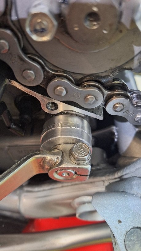

Re: Schaltwelle
Hier noch ein Bild mit montiertem Schalthebel
