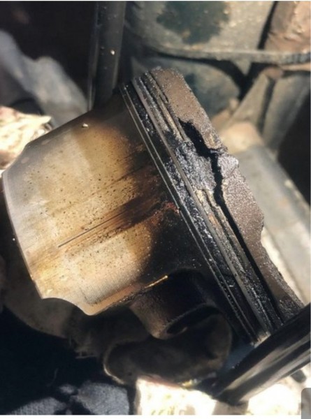

Hier ein ein Foto vom Kolben CRF 300l von Silke Jan ,Rep. 8.2025
Als Honda Fachmann sehe ich dieses Schadensbild:
Im Einlaßbereich der Kolben geschmolzen
1 Kolbenring gebrochen , und der Ringsteg fehlt teilweise
Die Beschitung am Kolbenhemd fehlt ganz (lubcoat)
Sehr starke Verschleiß Spuren Riefen(Schmutz und Überhitzung)
Alles nur weil der Luftfilter nicht gearbeitet hat !

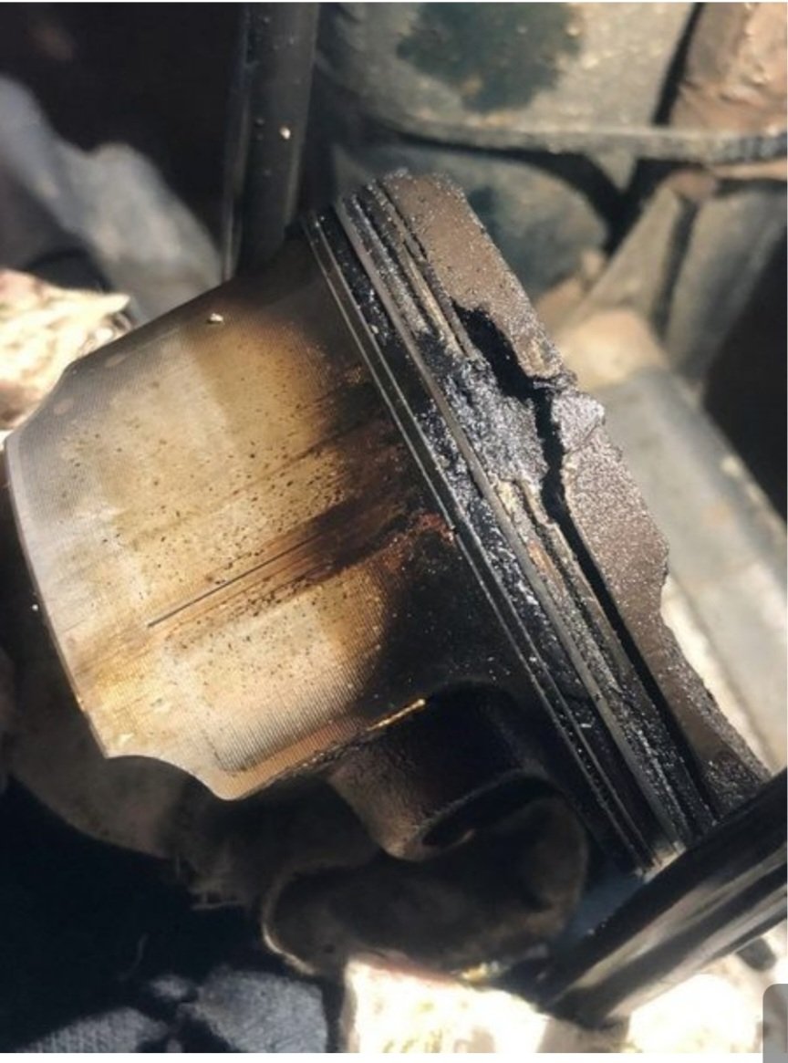

Finde das schon extrem wie im Netz über Motor Probleme gepostet wird

Meine Vermutung: Schlechtes Benzin, was den Motor schonmal grundsätzlich magerer also heißer laufen lässt. Der geöffnete Luftfilter-Kasten, Tuning Luftfilter + andere Abgasanlage lässt noch mehr Luft durch den Motor. Der open-loop Fuel Controller wurde am Prüfstand auf europäische Verhältnisse eingestellt. Dadurch wird der ECU einfach stupide dieses Mapping übergeben und sie kann kaum mehr auf Informationen der Lamda Sonde reagieren. Auf anderen Kontinenten herrschen allerdings auch andere Einflüsse z.B. schlechtes Benzin, heißeres Klima, weniger Sauerstoff durch große Höhen usw. --> das Moped läuft viel zu heiß da das europäische Mapping dafür nicht mehr passt und die ECU aufgrund des Fuel-Controllers nicht mehr reagieren kann --> Der Motor wurde gebraten.
Daher macht man eine Änderung des Mappings auch direkt an der ECU.
*Die beiden reagieren übrigens extrem empfindlich, wenn man einfach deren Fotos irgendwo verwenden. Du könntest also Ärger bekommen. Und Gott bewahre, falls die diesen Thread hier entdecken
