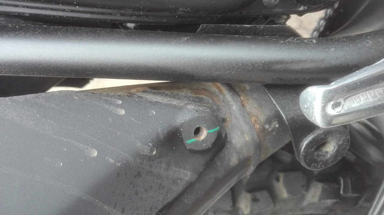

Re: Rost am Endschalldämpfer
Also meine hat sich nicht "kaputtgestanden". Ich bin in den 5 Monaten von Mitte Juli bis Mitte Dezember knapp 5T km gefahren. Mein Auspuff sah dennoch auch so aus wie der von Alex. Da ich für meine Werkstatt noch mal Fotos machen sollte hab ich das heute noch mal gemacht. Da wo man ohne Abbauten (hatte ich ja gerade gemacht - siehe Beitrag viewtopic.php?f=27&t=19&start=210) rankam hatte ich ja auch bereits mit Rostumwandler und Rostschutz behandelt. Daher nur das eine Foto wo auf Grund der Verbautheit kein schnelles Rannkommen war.
Für mich ist inzwischen auch klar, dass es nur an dieser einen Fahrt zum 2. Advent gelegen haben kann. Denn als ich Mitte November meine Hanna zum reinigen auseinandergebaut hatte war da noch nix am Auspuff (das hätte mir ja auffallen müssen).
Es muss also ein massives Salzproblem sein, wass die Honda da hat, denn ich habe es wie immer nach Schlammfahrten ordentlich (aber eben offensichtlich nicht ausreichend) abgespült. Ich bin dennoch der Meinung, dass diese Maschinen auch etwas Salz vertragen müssen ohne gleich überall loszugammeln. Ich kann doch nicht nach jeder Fahrt die ganze Verkleidung abbauen um überall mit dem Wasserstrahl hinzukommen.
