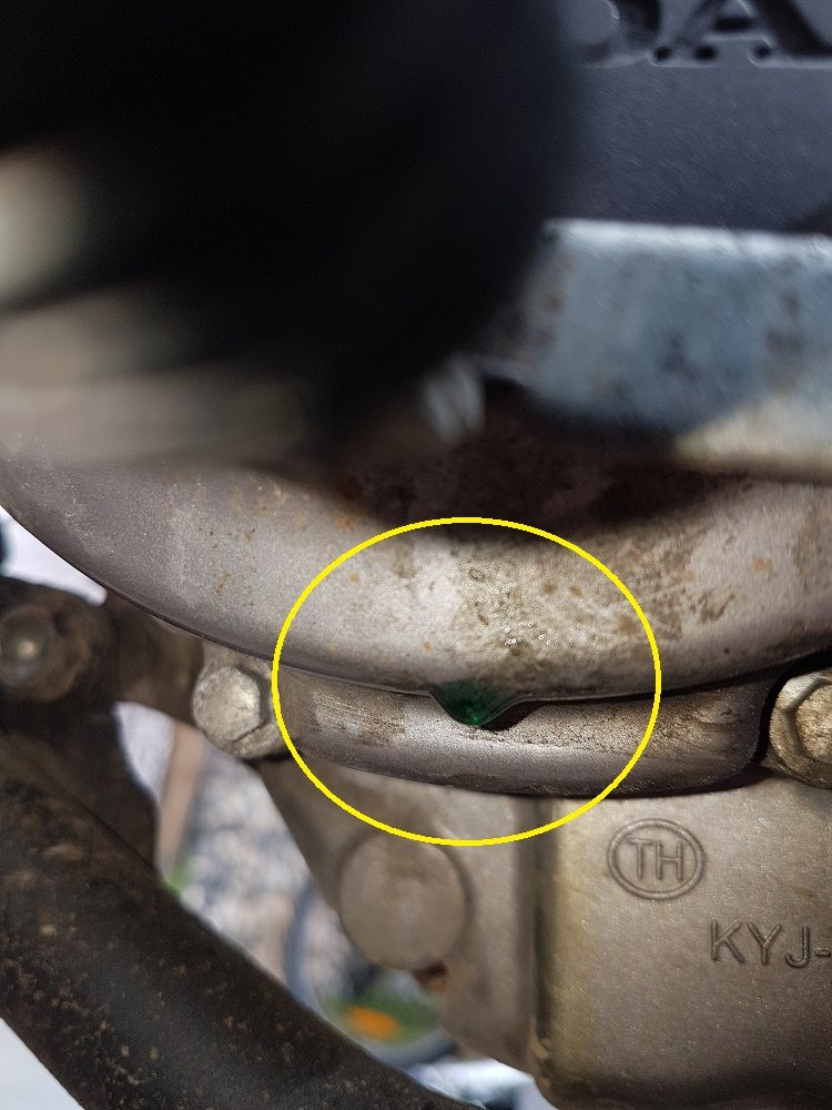

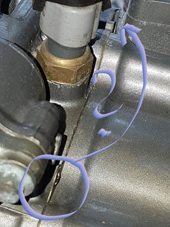

Dieser Tropfen mit dieser Farbe war zu sehen... und, was zum Geier ist das auf dem Bild mit der Markierung? Soll das so herausragen? Was ist das für eine Dichtung, oder sollte das nicht so sein und die Ausragung vielleicht nicht dort sein, wo der Pfeil hinzeigt? Könnte fast passen...
Danke euch.

Finde der Motor sollte richtig sauber gemacht werden. Dann im stand warm laufen lassen und beobachten.
So ist einen Diagnose nicht zielführend. Also rann mit dem Reinigungsmittel an das Motorrad. Ist eh schlechtes Wetter
und pflege scheint dem Teil zu fehlen. Bei der HU wird es auch gerne gesehen, wenn da kein Öl dran ist, oder gar eine Undichtigkeit zu vermuten ist.

Ja, hast/habt ja Recht...
Pflege muss jetzt definitiv sein.... Sollte sie bleiben, wird das vor dem Winter nochmal gemacht.. hatte zu viel Rspekt vor der Verkleidungsdemontage.... bei der Rally unbegründet. Bei der 2016er AT ein absoluter Graus.
Bin natürlich damals als Käufer auch nicht auf die Idee gekommen, hinter die Verkleidung sehen zu wollen. Bei der Rally sieht man so halt echt kaum was, bei der L ist es problemlos sichtbar.

Also soooo dreckig wirkt sie jetzt nicht! Da bei der Rally die Verkleidung davor ist, kommst du an den Motor selbst kaum ran.
Die Dichtung sieht eigentlich normal aus, dass da was übersteht ist auch nicht ungewöhnlich.
Ich tippe auch eher auf den Kühlerdeckel, der ja ein Überdruckventil hat.
Wenn dich dein Interessent zu einem günstigen Verkauf verleiten wollte, hat er einfach Kühlerflüssigkeit nach geschüttet. Das drückts dann bei normaler Motortemperatur raus und läuft irgendwo hin. Das könnten deine Tropfnasen sein! Aber wie gesagt: sauber machen, heiß fahren und dann nochmal nachschauen. Und vorher den Kühlerflüssigkeitsstand auf normal mittels Saugheber korrigieren. Sonst läuft die Brühe wieder raus!
Ich tippe 10:1 dass die Kleine trocken bleibt und dich der Typ verarscht hat!

@ Herb:
Genau das ist der Plan. Sauber machen, absaugen, fahren, beobachten. TÜV!

ich weiß inzwischen um welchen Kurs der Interessent verhandelt hat und -sorry- muss meine Meinung revidieren.
Dafür manipuliert niemand das Moped, da war ich von anderen Beträgen ausgegangen.
Aber wenn der Ausgleichsbehälter über max. voll war, muss es einen Grund bzw. Ursache haben und der solltest Du auf den Grund gehen.

Ja, der Behälter war/ist gemessen 2 cm über Max auf dem Seitenständer und 2,7 cm drüber in aufrechter Position.
Nach der Putzaktion wird abgesaugt, bis dahin kann ich noch weiter so im Stand beobachten. Danach gehts auf ne ausgiebiege Runde, richtig warm-heiß muss das werden (der damalige Interessent war kaum mehr als 15 min unterwegs ).
Will und muss das so oder so, auch für mich selbst, abklären.

So, Neuigkeiten....
Komplett zerlegt und alles Zerlegte innen wie außen geputzt und gepflegt war ja schon bekannt. Zudem 210ml Kühlflüssigkeit abgesaugt, so dass es 1 cm unter max steht,
Heute Zusammenbau und Testfahrt 10 min. Pause und Kontrolle : TROPFEN!
Also schon fluchend heim, abgestellt und linke vordere Verkleidung nochmal ab. Laufspuren nachgefahren und .....
muss doch vom Kühlerschlauch mit Schelle kommen.... also mal drauf gedrückt auf den Schlauch und siehe da.... es quillt dort fein tröpfchenweise raus. Davon hab ich sogar ein kleines Video.
Also Schelle überprüft und die war.... nicht mal handfest. Quasi derb locker. Also festgedreht und wieder gedrückt....nix! Hurra?
Abwarten, nach dem Abkühlen nochmal penibel alle Spuren beseitigt. Morgen gehts auf Test 2.0.
Wenn dann nix mehr ist, dann war das wohl die Ursache.... toi toi toi!
Und jetzt war das "Ich liebe dich rATlly" wieder da
