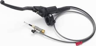

Was man auch machen kann, aber ganz eine ander Geschichte ist, dafür gleich mehrere Aspekte auf einmal optimiert:
Eine hydraulische Kupplung für ca. 300,-€ verbauen: Magura HYMEC
https://www.magura.com/de/components/po ... ge/?p=1853
Das haben bereits einige in Ihrer Tenere 700 verbaut und finden das ziemlich gut-

Coole Option, wobei das schon in Richtung Bling Bling Tuning geht :D
Ein Seilzug ist doch schneller und einfacher repariert/ausgetauscht als so eine Hydraulikpumpe.
Ich hab's an meiner SWM (alte Husky Technik) und sie ist auch super easy mit 2 Fingern zu bedienen. Wenn ich's mir aussuchen könnte hätte ich aber lieber einen Bowdenzug. Alleine die Hydraulikflüssigkeit ist tlw. sehr schwierig zu bekommen...

Mir geht's aber allgemein eher um die Ausfallsicherheit und die Ersatzteilbeschaffung in anderen Regionen der Erde.
So ein undichter Nehmerzylinder oder Pumpe passieren doch eher schneller als ein gerissener Kupplungszug. (KTM690 hätte anscheinend lange und oft Problemchen damit)
Andererseits kann man mit solchen Teilen die CRF richtig "veredeln"

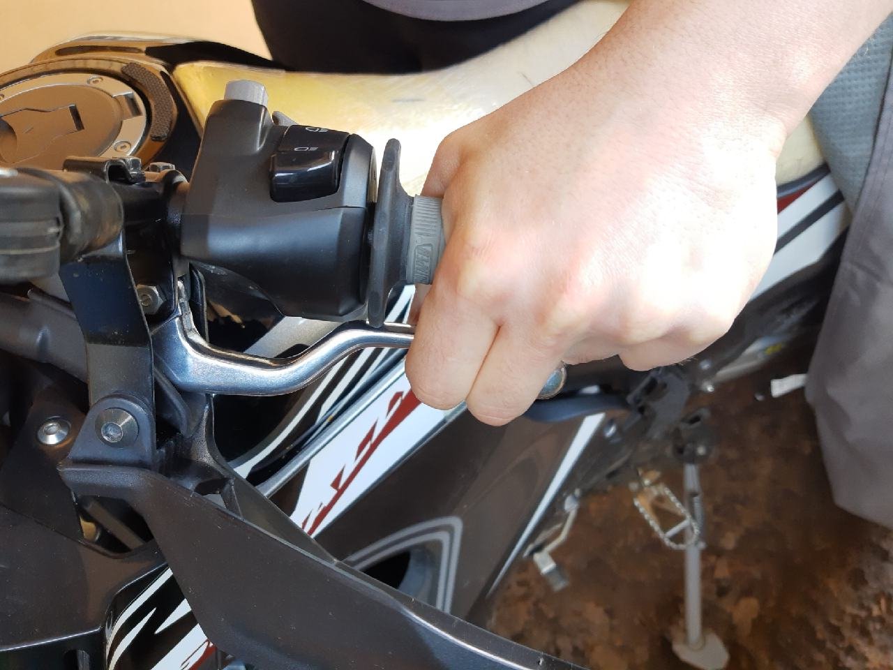

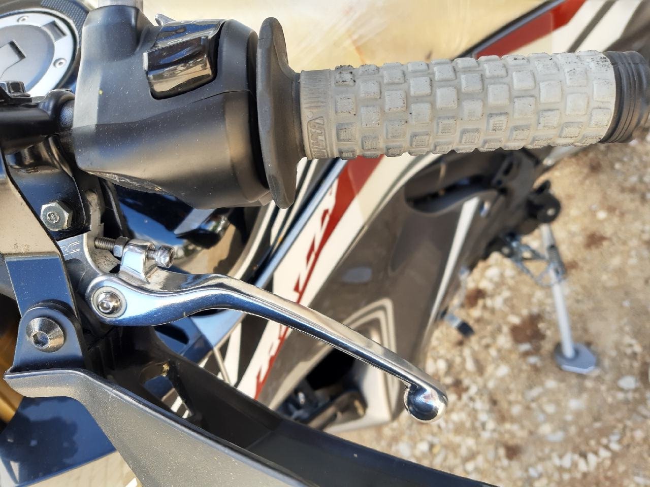

Der Kupplungszug ist bei mir so eingestellt, dass die Kupplung mit zwei Fingern trennt bevor ich meine restlichen Finger mit einquetsche, die noch am Lenker sind.
Ich fahre mit einem Zeta Kupplungshebel, aber das ging auch mit dem Originalteil so einzustellen.

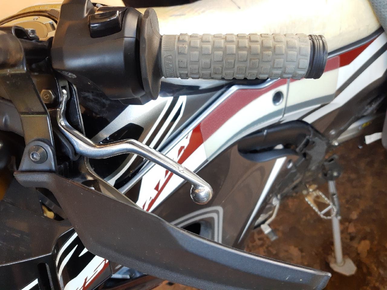

Ich hab mir jetzt Zeta 3-Finger Hebel geholt. Zwar ohne ABE, aber von hoher Qualität und vor allem passend. Nach der 1000er Inspektion wird eh der Lenker getauscht, Heizgriffe verbaut, handguards montiert und dann auch die Hebel verbaut. Habe die relativ günstig in einem spanischen MX Shop schießen können.

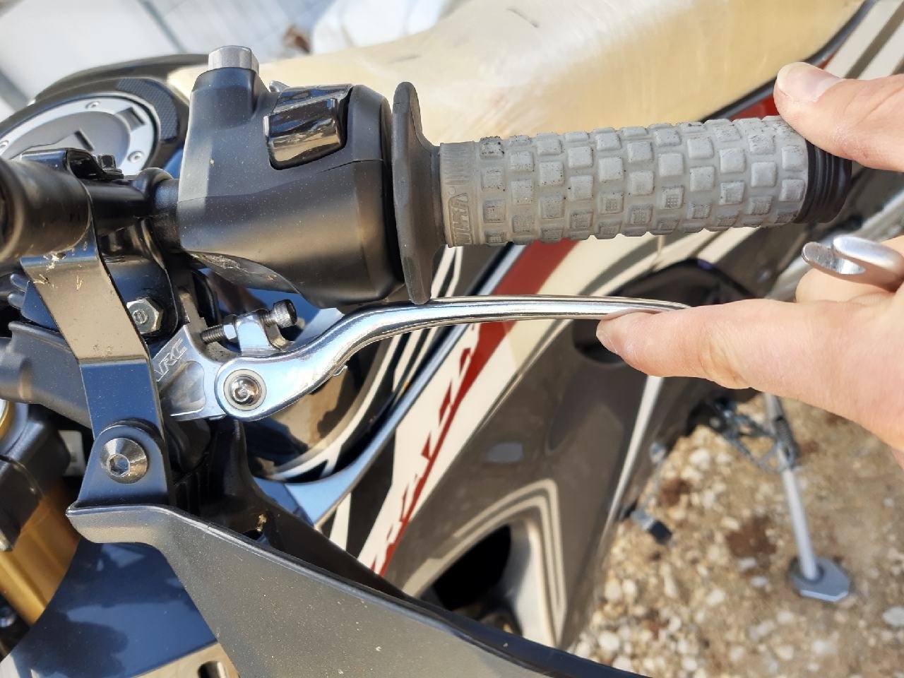

Der kurze DRC Hebel vom Klann gegen einen verstellbaren Sunline ARC, der die Länge vom originalen hat.
